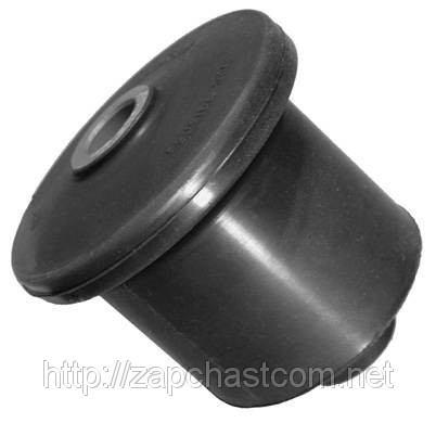

    ОТ 8-ки от стаба подходит. Колхозил так на 44 кузов. Ну нах)))

    от задней балки восьмёрки ... в длину до 60мм укоротить,по диаметру до того который будет + 2мм на натяг при запресовке...

    Туда сайленты от б5 подходят, даже полиуретан есть. В эсэры....
