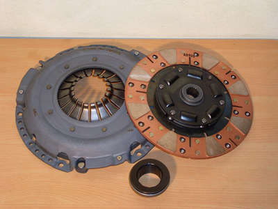

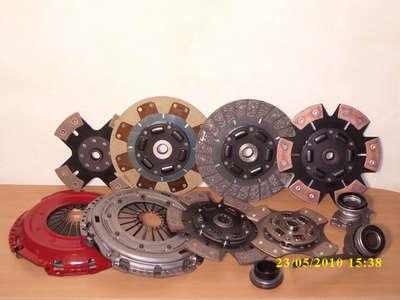

Наткнулся на немецком eBay на кучу комплектов сцепления для 2.7тт
от 550 НМ за 1000 евро
http://www.ebay.de/itm/Sport-Kupplung-Carbon-Kevlar-Schwung-Audi-A4-RS4-B5-2-7T-ASJ-AZR-550NM-Sachs-/170890843816?pt=DE_Autoteile&hash=item27c9e356a8
до 900 НМ за 1500 евро
http://www.ebay.de/itm/Sport-Kupplung-Schwung-Audi-A4-S4-RS4-2-7T-B5-900NM-/170887203719?pt=DE_Autoteile&hash=item27c9abcb87
Кто-нибудь имел дело с этими комплектами?

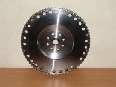

Маховик выглядит как самодельный, корзина стандартная (или от рс4) + куча тюнинговых дисков.
Комплект сцепы от RS4 + маховик от S8 выйдет примерно в те же 40000р, но оно рассчитано на 450 НМ, первая же ссылка утверждает об 550 НМ.
Интересуют мнения уважаемого сообщества...

имхо нах

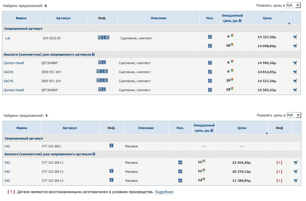

Комплект сцепления 624303300 - 10800 руб (заказ 2 месяца)
Маховик 077105269l - 17100 руб (заказ месяц)
ну или просто в магазе за 12 и 19 соответств. но не 40

Цены по экзисту смотрел. Там на рс4 комплекта не было. Только отдельно корзина 9000р и диск 8000р.

номер по
Luk 624303300
Sasch 300 951 164
в тот же эгзист забей.. в рс4 сцепе один минус ждать месяц.

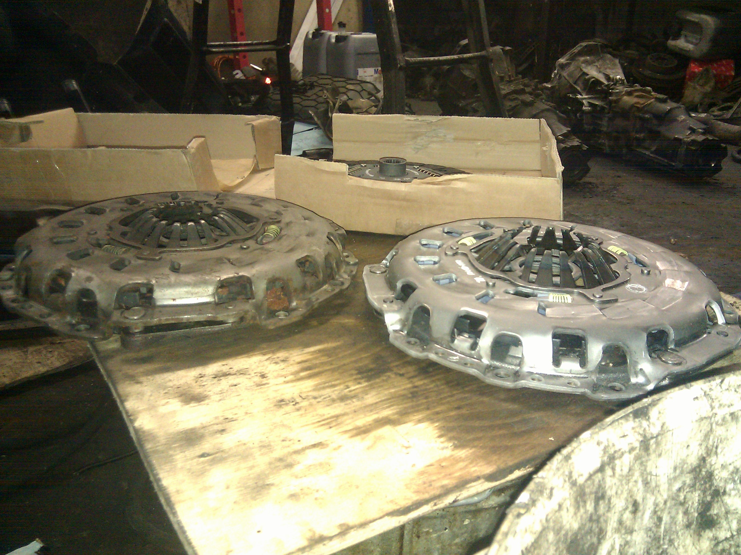

Подскажите ещё момент - геометрически корзины и маховики от а6 и от рс4 идентичны?
Где-то мне говорили (и даже показывали на БУ корзинах), что корзина на рс4 тоньше из-за того, что маховик у неё толще.
И типа, маховик от а6 и сцепа от рс4 вместе не встанут (будут не дотягиваться до схватывания). И наоборот тоже не встанут.

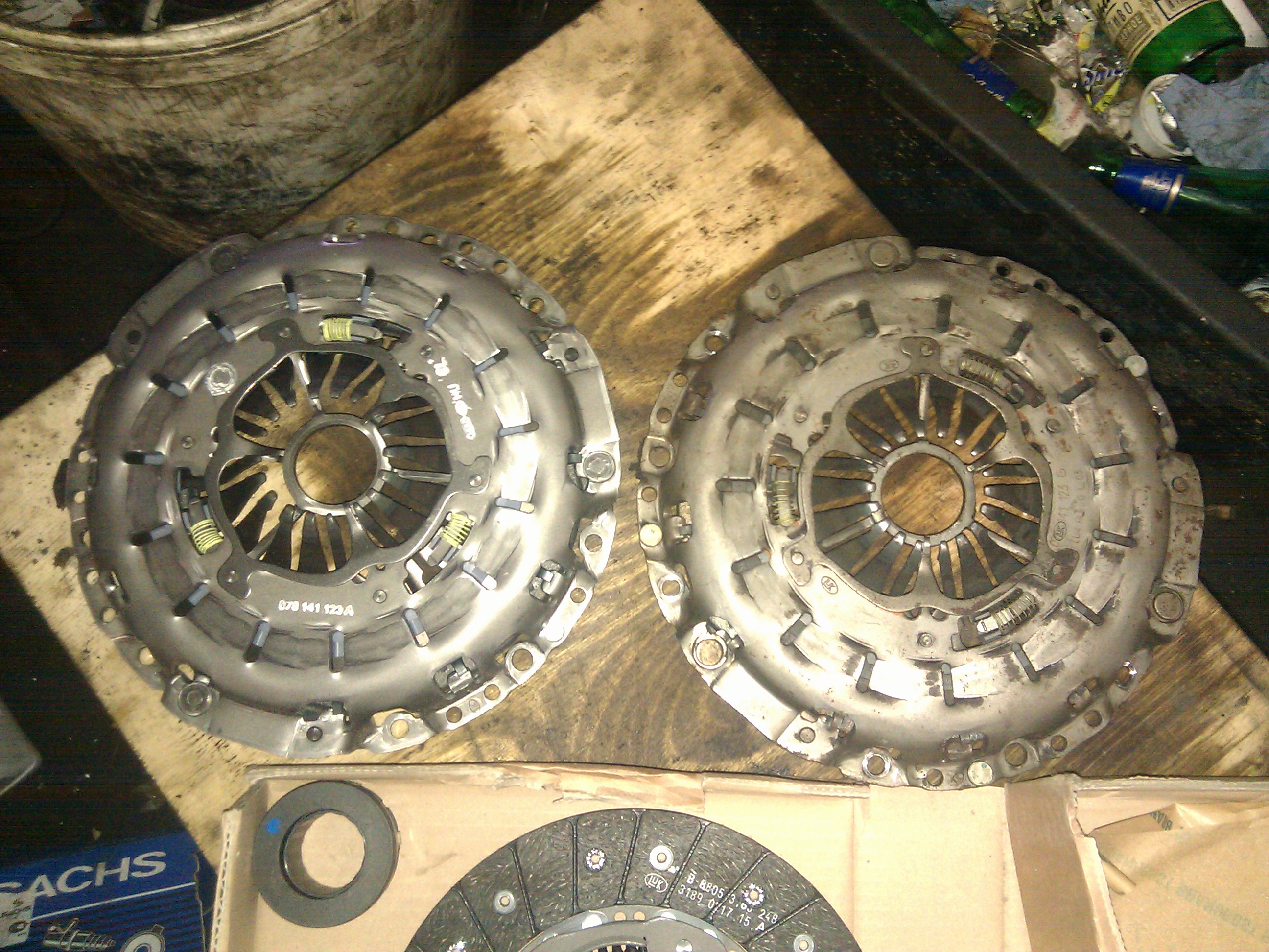

О, даже фотки нашлись
Тот, что новый - 123А - от А6,
тот, что БУ - 123G - от рс4.
Отличия в выпирании прижимных шпилек (как их правильно назвать?) - около сантиметра!
Может, оно связано с тем, что корзина с буквой G - просто Гэ (В смысле настолько убита)?
Штурман
Сообщения: 4126
Откуда: Тула
Сообщение Штурман »
старая корзина уже севшая,поэтому и такая разница с новой, поидее взаимозаменяемые они

SRF писал(а):Комплект сцепления 624303300 - 10800 руб (заказ 2 месяца)Маховик 077105269l - 17100 руб (заказ месяц)ну или просто в магазе за 12 и 19 соответств. но не 40
Заказал сегодня, наконец, маховик со сцеплением.экзист порадовал ценами и сроками. Редкий случай! =)за 25400р обещают выдать всё за 12 дней!
