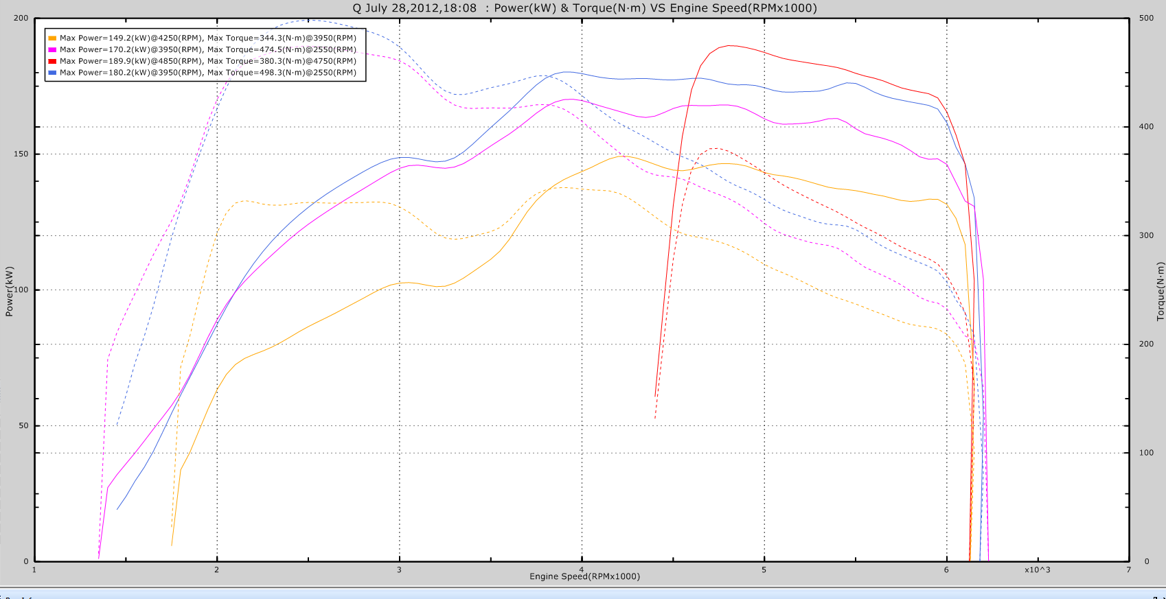

кат удален колхозно очень. бенз 95 с трассы москва спб. +30 за бортом
спецыально нажал с 4500 чтоб посмотреть скока там на не горячем кулере.
низ мне такой ненравится, но апр до 4000 держал N75 на 95% пришлось и мне приподнять. наддув 1.6 в этой зоне
Вложение a5 st apr sn.png больше недоступно
оранжевый сток
розовый апр
синий аудитория
красный аудитория с 4500
