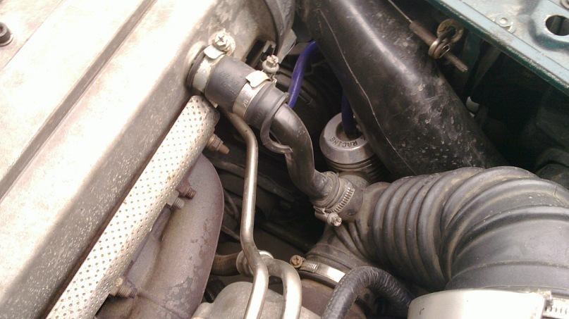

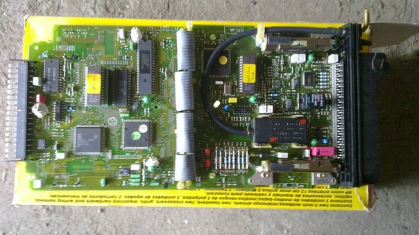

Купил год назад S6. Тов. литовец говорил что в ней 280 кобылов. у нас в области проверить негде. сам я не выездной так что предложения поехать в другое государство не принимается. Что есть из фактов: стоит фронтальник, увеличеная турбо, не родной блоуоф, фотка раскрытых мозгов (вскрыл ради интереса - че там есть). Также имеется лог 0 на 200 на 0.
Не пинайте сильно за ламеризм. Буду крайне признателен хотя бы за предположения что может быть в мозг залито.

Разгон интенсивный - ровный? или пинок ощущается? Мар3 в мозгах есть?- нет, при наличии четкого турбо пинка похоже на ТК, если пинка нет, то без мар3 скорее Woterauer или мтм(в нем нет 280лыс).... Мои предположения такие.
Турба сток?
Сообщения: 12108
Откуда: СПБ Павловск
Сообщение Neman »
С фотки видно что мапа нет.

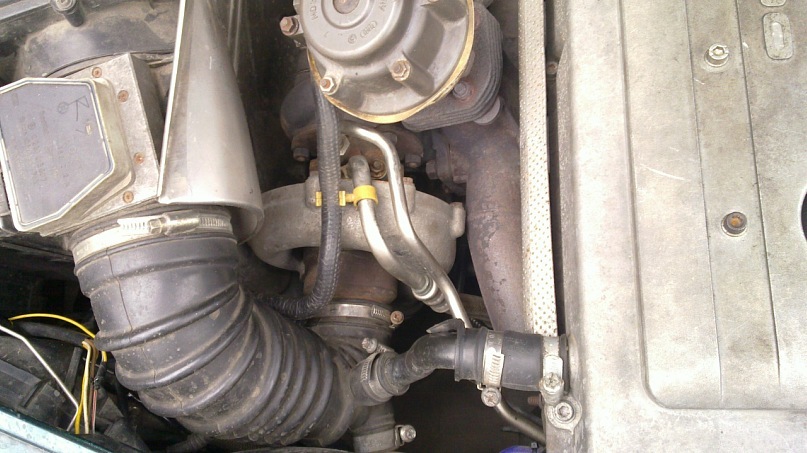

На входе в турбину колхоз какой-то. Гадать о прошивке по фотографиям - это жесть

Судя по отсутствию зазора холодной улитки с коллектором + большой диаметр входа. турба чтото из серии К26\27

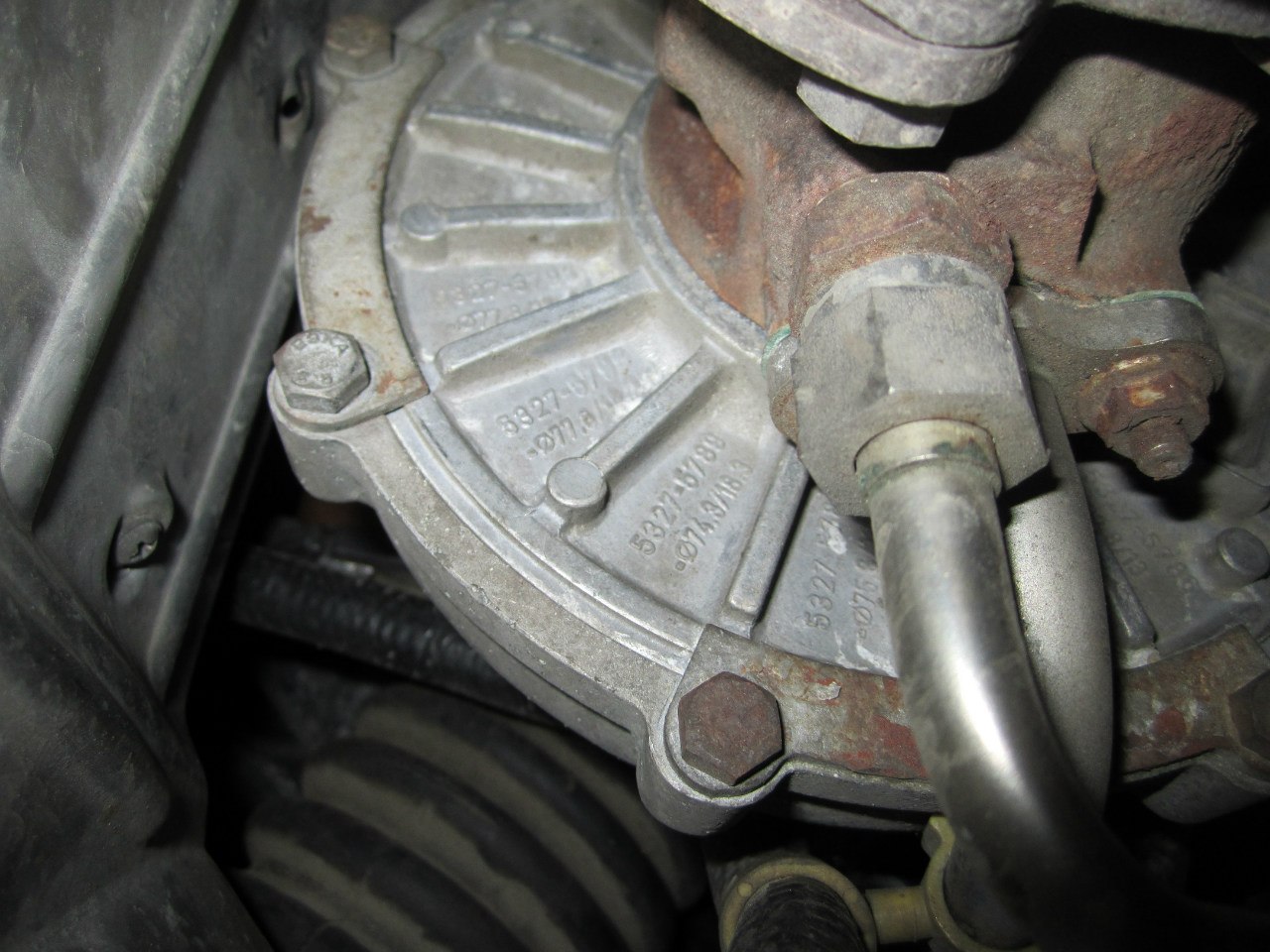

на самой турбине должны быть выбиты цифры порядка то ли 8 то ли 10.Вот в первой четверке должны присутствовать цифры или 24 или 26 по ним можно турбу определить
