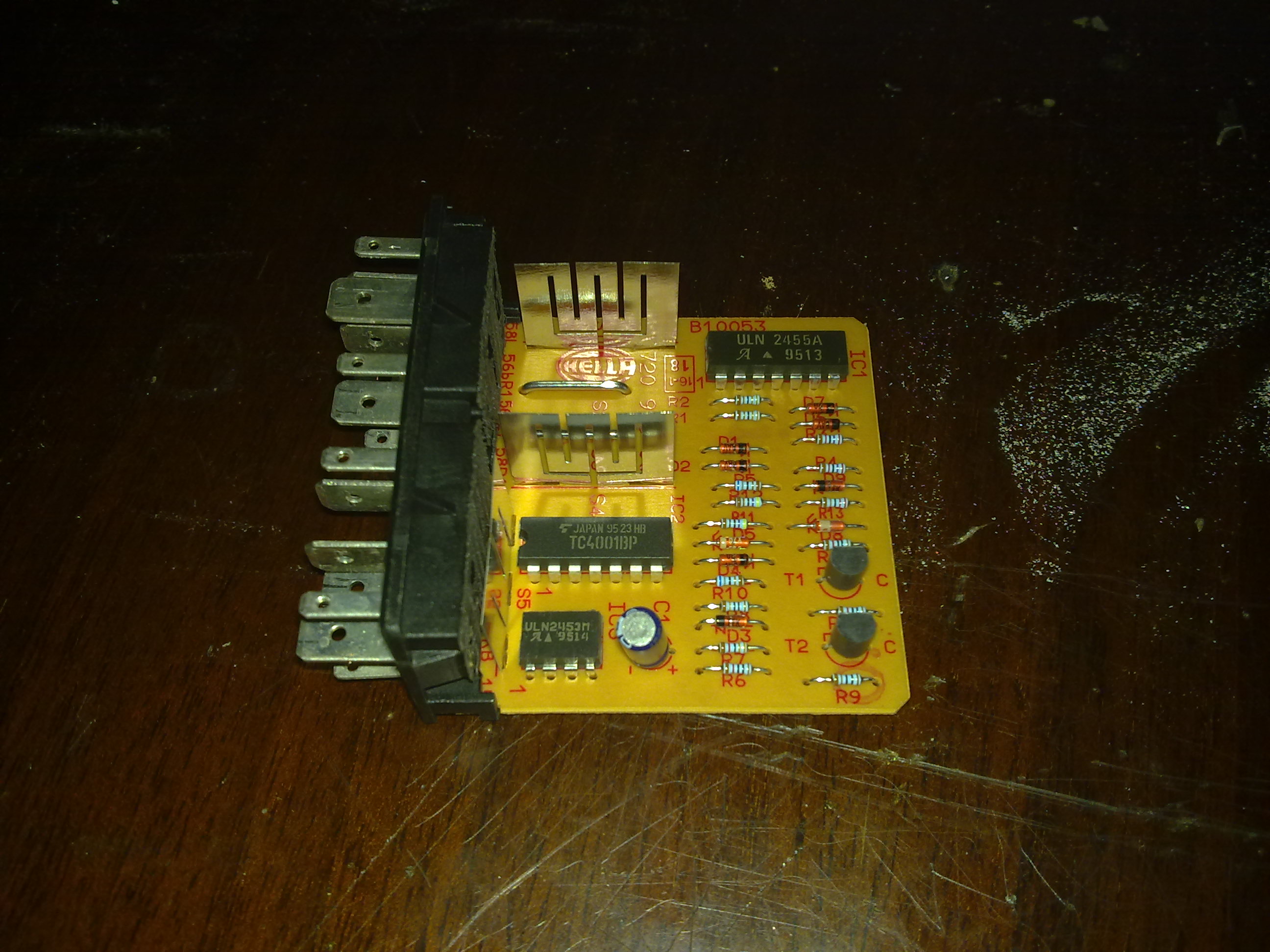

[TABLE="class: tbl"]
[TR]
[TD="class: firmname"][/TD]
[TD]111 941 583[/TD]
[/TR]
[/TABLE]
оно?
Не знаю, не искал.
naka
Сообщения: 3020
Откуда: Мск
Сообщение naka »
Вложение 13072012655.jpg больше недоступно
Оно?
Наверное, я его голым ни разу не видел )
naka
Сообщения: 3020
Откуда: Мск
Сообщение naka »
На нем 301 написано.

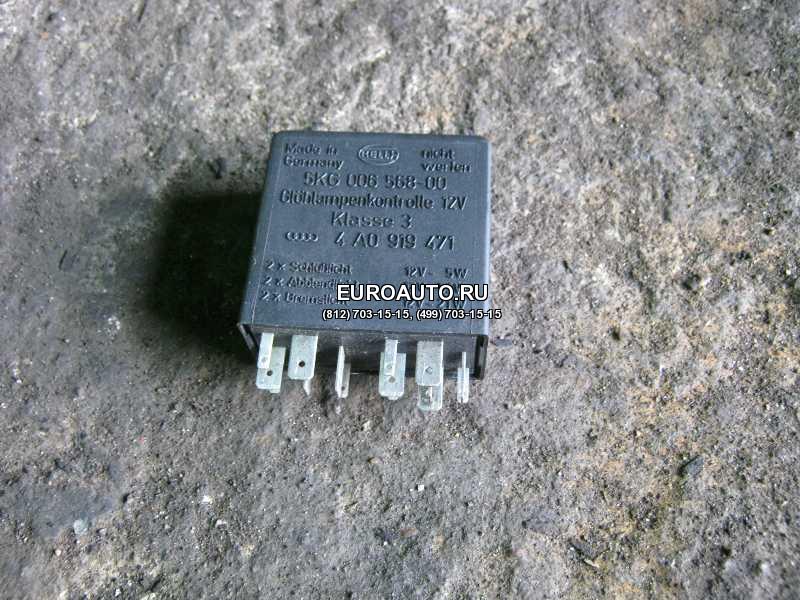

altez
Сообщения: 145
Зарегистрирован: Вс июн 24, 2012 5:19 pm
Откуда: Новый Уренгой
Сообщение altez »
4A0919471
altez
Сообщения: 145
Сообщение altez »
Вложение default.jpeg больше недоступно
naka
Сообщения: 3020
Откуда: Мск
Сообщение naka »
altez писал(а):4A0919471
да, спс, но номер 4A0919471 устаревший
Новые 4B и в конце А

Пропаял все контакты, вставил - не горит ошибка.
Заглушил, завел - горит. Перепропаял. Горит.
Купил за 400р релюшку на разборе - полет нормальный, ошибки нет.
