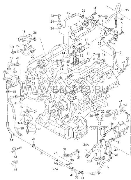

Вчера в жару прорвало систему охлаждения на 2.7т.
Все трубки целые, а течёт откуда-то из "крышки термостата" - под номером 20 на 1 рисунке.
Но чтобы точно определить откуда - похоже, нужно морду разбирать.
Может, у кого-то есть аналогичный печальный опыт? Что там может пробиться?
Да, вытекает ручьём. То есть залил стакан воды в бачок - и он тут же на пол вытек. Это не трещина. Это большая дырка.
Заранее спасибо за любые советы!

А сама эта пластина под номером 20? Она вечная?

Под номером 20 и лопнула, бывали случаи. Выпускались 2-а варианта, пластиковый и алюминиевый. Так вот, пластиковый порой со стороны блока чем-то трет, будто болт чель, щас точно не помню, но протирает дырку на сквозь. Ищи алюминиевый, он подходит ото всех V6 тех годов, я про C5 кузов, 2.4, 2.8, 2.7

На днях менял эту деталь на 2,7Т. Стояла пластиковая. Лопнула по всей длине. от 2,6-2,8 может не подойти, там нет отвода под малый шланг.
Есть свои алюминиевые для 2,7Т.
Меняется без снятия ремня ГРМ и без снятия "морды" за пару часов в кузове С5.
