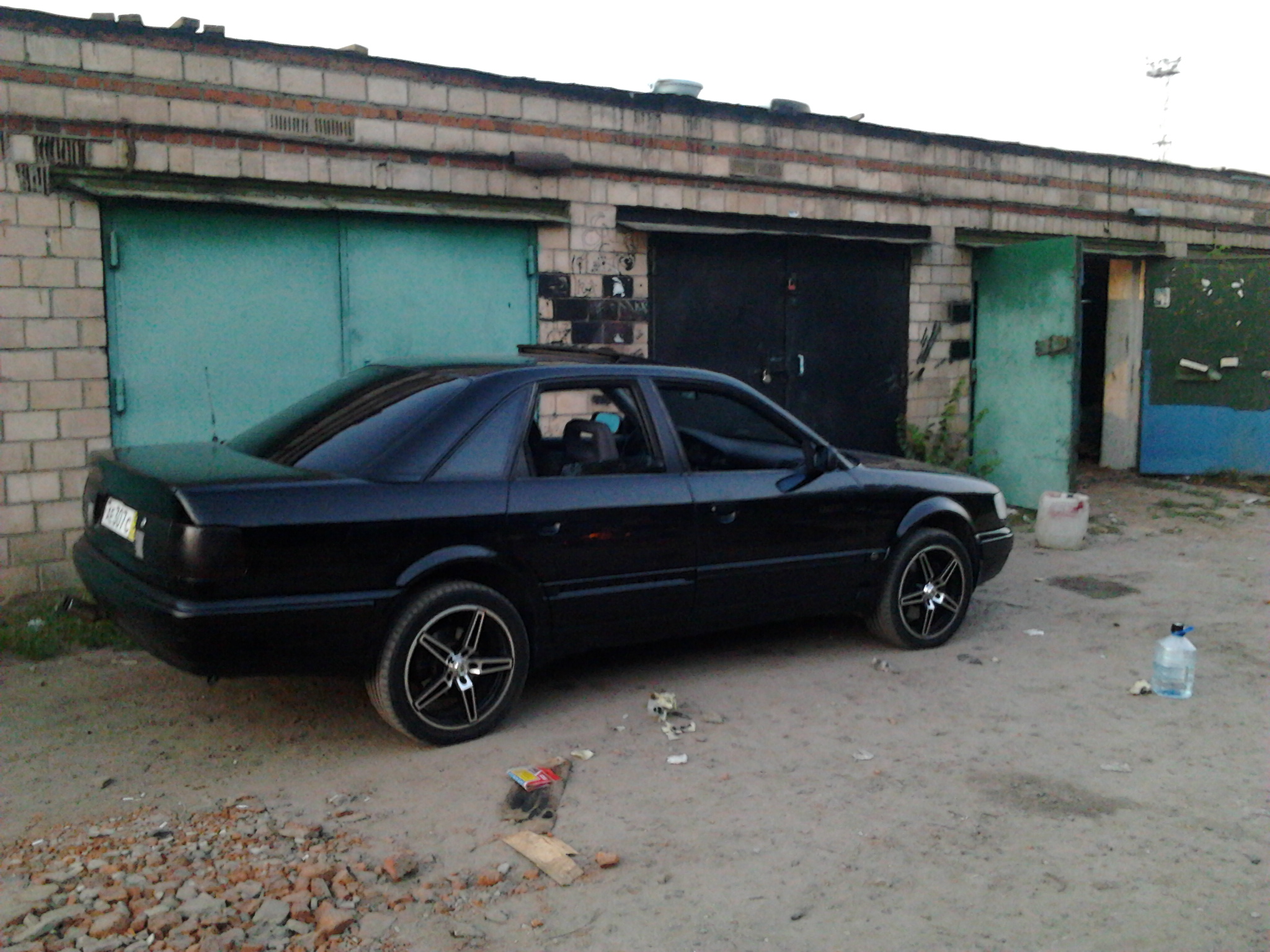

Ну собственно теперь и я полноценный участник клуба!
Взял себе S4 2.2 на 6-ступке, с SMSом и МАП 3
Искал примерно месяц.
Нашел машину, поехал посмотреть.Мотор в порядке, КПП в порядке, подвеска живая.
Из минусов "кончается" гидра тормозов, устали подушки дифференциала, датчик температуры охлаждающей жидкости на приборке расплавился от мощной лампочки которую туда воткнули по глупости
Итак о машине:
2.2Т с чипом SMS
МАП сенсор 3
МКПП 6 ступка
ЭСП
Электро люкСалон шелк с прострочкой "quattro"
Регулировка руля в 2х положениях
Климат
Попогреи передних пассажиров
Корректор фар
Ксенон
Передние S6 тормоза (314мм)
Итак, что нужно сделать:
Поставить ваккумный усилитель тормозов(Купил)
Заменить подушки дифа(заказал)
Перебрать задние суппорта(Ремкомплект заказал)
Заменить троса ручника(Заказал)
Счастья полные штаны

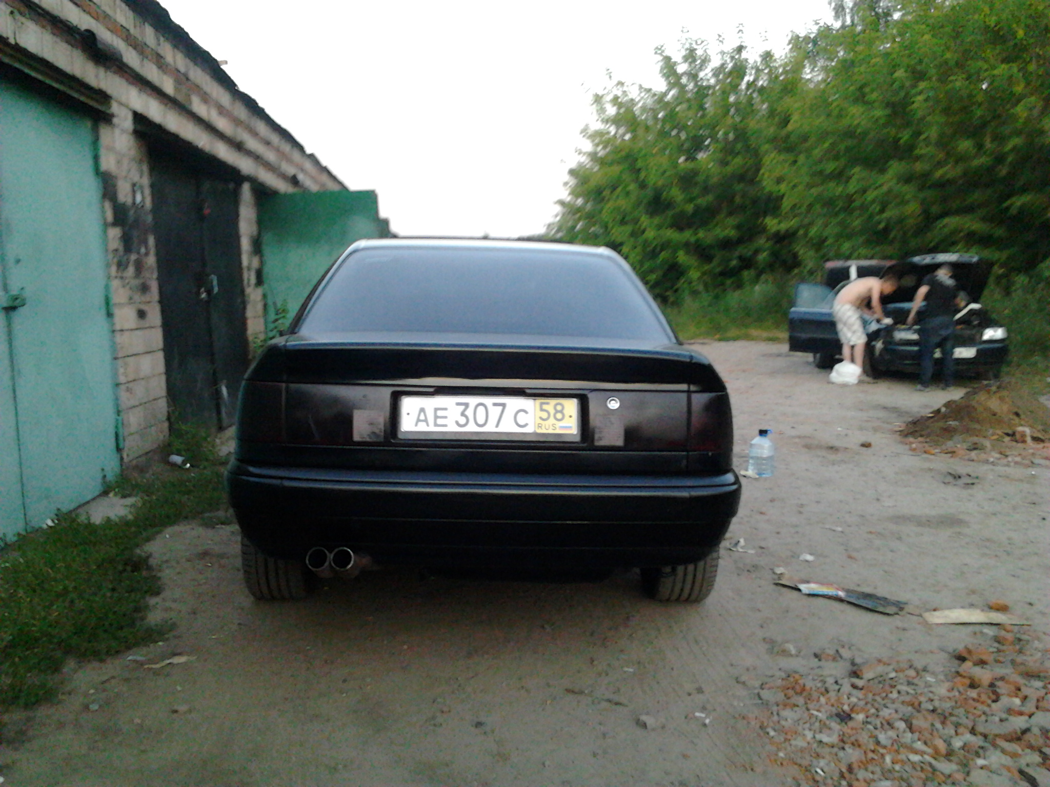

это бывшая Эдика и Шуза? хотя там помойму двойной выхлоп был....но похожа... Андрей..че в другой эске ломаешь? -))

Fregat666 писал(а):это бывшая Эдика и Шуза? хотя там помойму двойной выхлоп был....но похожа... Андрей..че в другой эске ломаешь? -))
Вроде не она.
180.

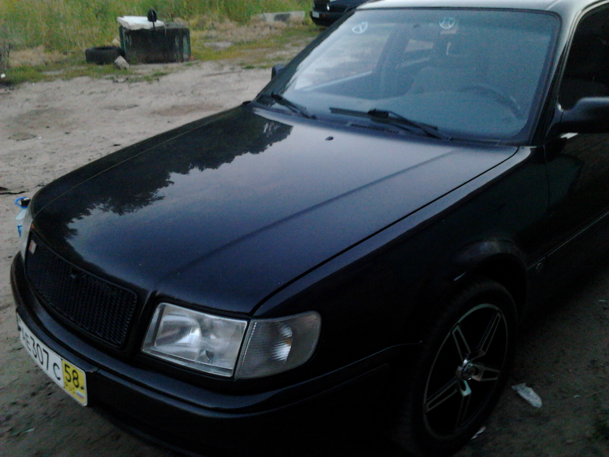

Покрашена вместе с фонарями?... )))
igor007
Сообщения: 2196
Сообщение igor007 »
stMikl писал(а):Покрашена вместе с фонарями?... )))
Я те больше скажу!покрашены фонари вместе с частью крышки багажника и задних крыльев

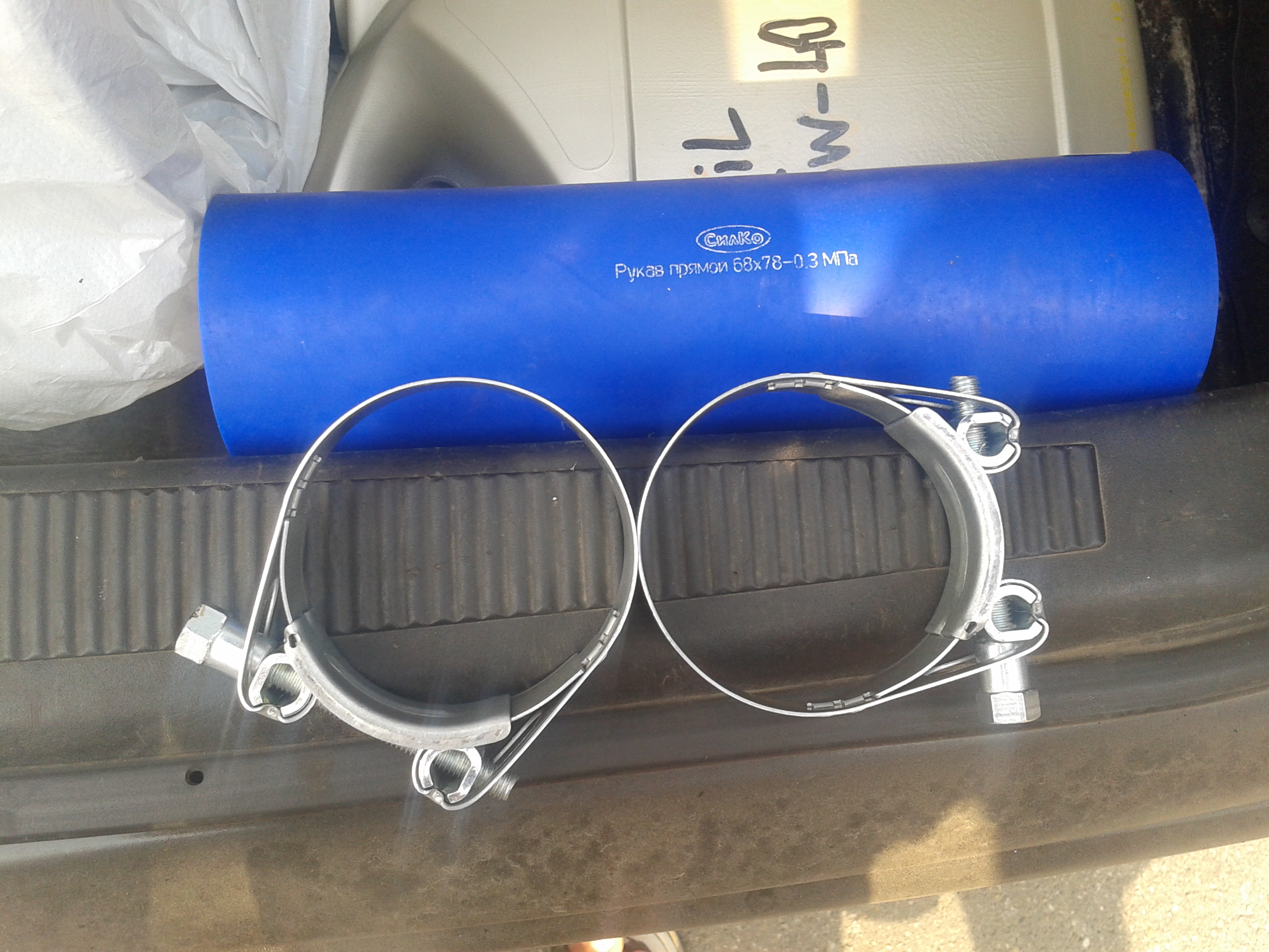

Дриснул наддувный патрубок от "трубы" до кулера.
Долго искал патрубки на всяких сайтах тюнячки, либо очень дорого, либо нет в наличии.
Заехали с Андрюхой(Karec'ом) в магазин запчастей для грузовиков и нашли чудный патрубок:
Силикон d = 70мм, L = 265мм цена 420р (Номер 54115-1303026-01)
там же нашли 2 хомута "Т болт" по 115р
Завтра-послезавтра поставлю сфоткаю на машине
На патрубке написано 0.3 МПа, в переводе получается 3 бара, думаю достаточно :D
Вложение 2012-07-13 10.55.11.jpg больше недоступно
Цена вопроса 650р :)
