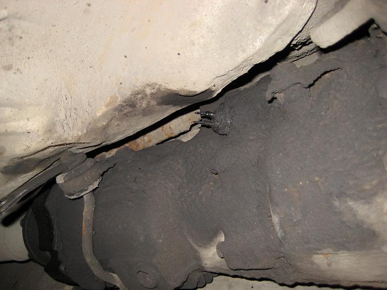

И еще появился вопрос:на коробке есть датчик з\х,а чуть дальше к кардану есть похожий,но без проводов.На фото.

samsusam писал(а):А как его протестить?
Руками! Одной рукой берешь за кардан, а другой за наружную обойму шруса и пытаешься вращать одно относительно другого. Люфта быть не должно.
