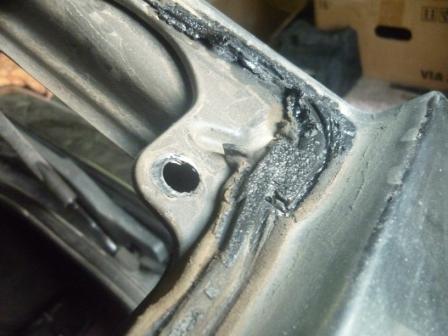

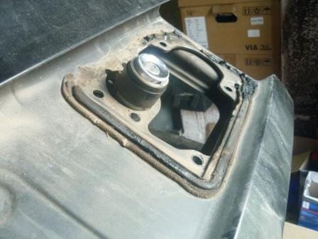

сыреет ковёр в багажнике, нашёл откуда течёт
между блендой и крышкой намазана какая то херня похожая на пластилин
такая мазута должна быть или там ставятся резинки?
тюнинх на оконный уплотнитель.

Лёха, спасибо!!!alex-sib писал(а):продается в магазинах торгующих материалами для кузовного ремонта , называется герметик липучка для стекол , продается в картонных плоских коробочках размером примерно 30 на 30 см, плоская , там типо катушка с такой липкой колбасой проложеная бумажной лентой
Женя вот тел конторы называется фора колор 399 10 10 , у них есть такая колбаса , позвони заедь , только глянь то-ли они тебе дадут , а то на картинке на сайте вроде она но не очень понятно я у них брал года четыре назад , последний раз себе на неё бленду год назад ставил , что то поискал у себя , найти не смог , толи кончилась , толи потерялась при смене мест работы
Бля тоже вода в багажнике... Последнее время правда нету, а когда забирал была, тоже под фонариками гляну, проверь кстати как заднее стекло сидит, сверху за него заливать может
блп?
ну ты уж совсем....необязательно )
