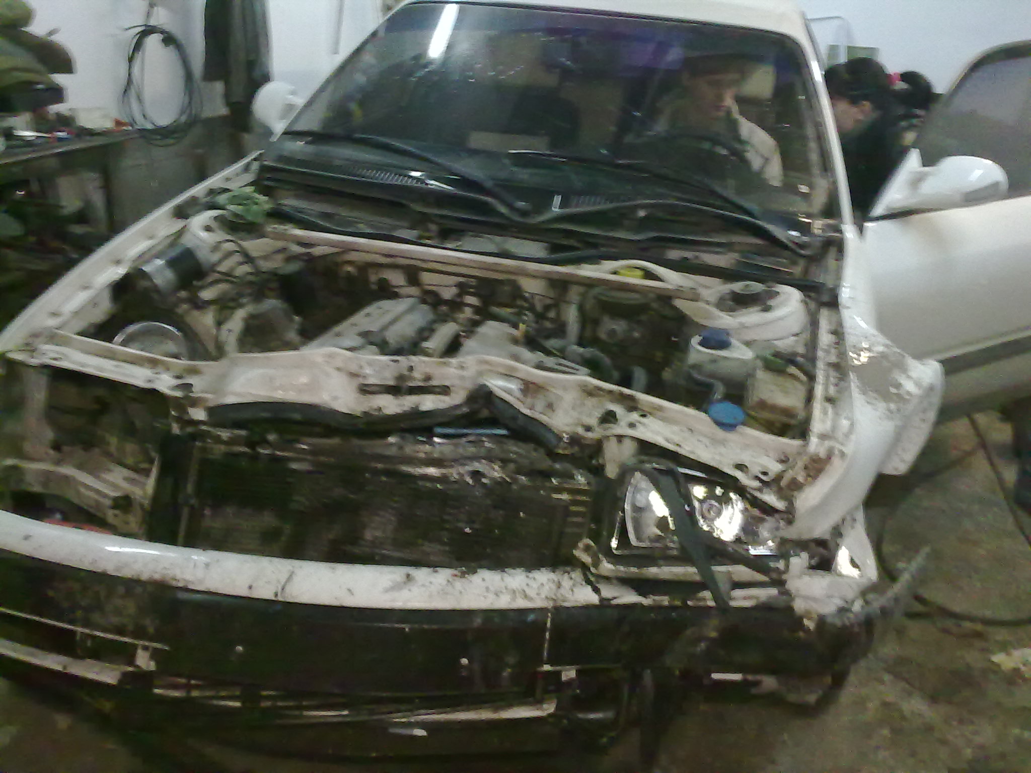

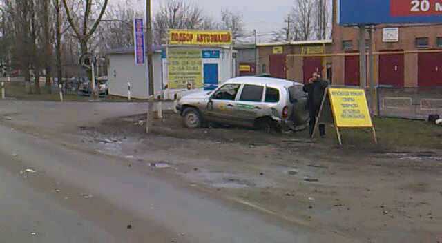

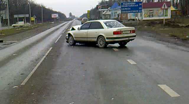

Привет всем!вот решился написать о моей резвой старушке :) начну по порядку.Покупка.купил случайно.свадебные деньги лежали и мазолили глаза от чего чесались даже руки :) решили взять авто.поиски по рынкам и интернету ни чего не дали,либо был шлак,либо к машине в падлу было даже подходить.выбирал исключительно иномарку.бюджет был очень скромен-150,160 тыс рублей.в итоге случайно узнаю что тип на работе продает ауди,договариваюсь о встречи-красотка!но с небольшими ньюансоми:порван был шланг гур-гидра;протекала прокладка кронштейна масляного фильтра и блока.шланг сделали,течь устранили.машину взял в начале декабря,29 декабря поставил на учет.счастлив был как слон!1 января выпадает мне дежурство.2сменяюсь,еду домой бухать,выезжаю за город,разгоняюсь до сотни гдето....ХУЙЛО когда я с ним почти сровнялся,с полосы для разгона выезжает на мою...я на встречку,а он разворот надумал делать!Итог-он не успел!нива шевроле от места удара улетела на 20метров,ее водитель,выбив собою боковое стекло кувыркался по обочине метров 10.у меня в машине сидела жена и сзади 3 пассажира,забегая вперед скажу что серьезно ни кто не пострадал!правда у жены не большое сотрясение от удара о лобовое стекло,я переносицей воткнулся в руль,у одного пассажира слегка болело колено.затем эвакуатор,гараж,ожидание страховой,долгий ремонт.продолжение следует :)

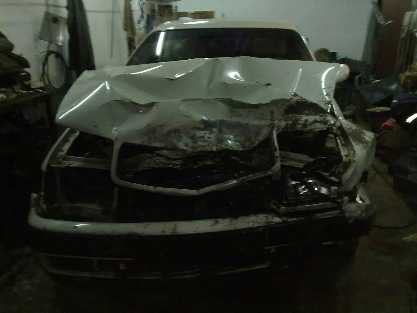

По этому и решил оставить данное авто и восстановить.просто представил что было бы если бы был какой нибудь Таз!аш мурашки по коже.да к стати в тот вечер я все таки напился правда не от радости :( Итог дтп-под замену попали:крыло,капот,бампер,фары,два радиатора,виска с крыльчаткой,лобовое стекло,часть левого ланжерона,насос гура,подшипник вискомуфты,трубки кондиционера,передний 'телевизор',расходомер,уши крепления мотора,подушки двигла и коробки,подрамник,рычаги,подвесной,шруза кардана.пока что помню написал.ну еще соответственно ремни и натяжители.теперь вылезли стойки и коробка(гудит главная пара :( )еще куча всякой мелочи.отдельное спасибо хочу сказать Антону 44-реально помог запчастями и поддержкой.иной раз хотелось ее уже спалить,продать,избавиться от нее,руки опускались-Антон отговаривал :) теперь катаюсь и улыбаюсь :) правда делать еще очень много,но как говориться главное-ЕБАШИЛО!кстати тачка оказалась с СМСом,так что все не так уж плохо :)

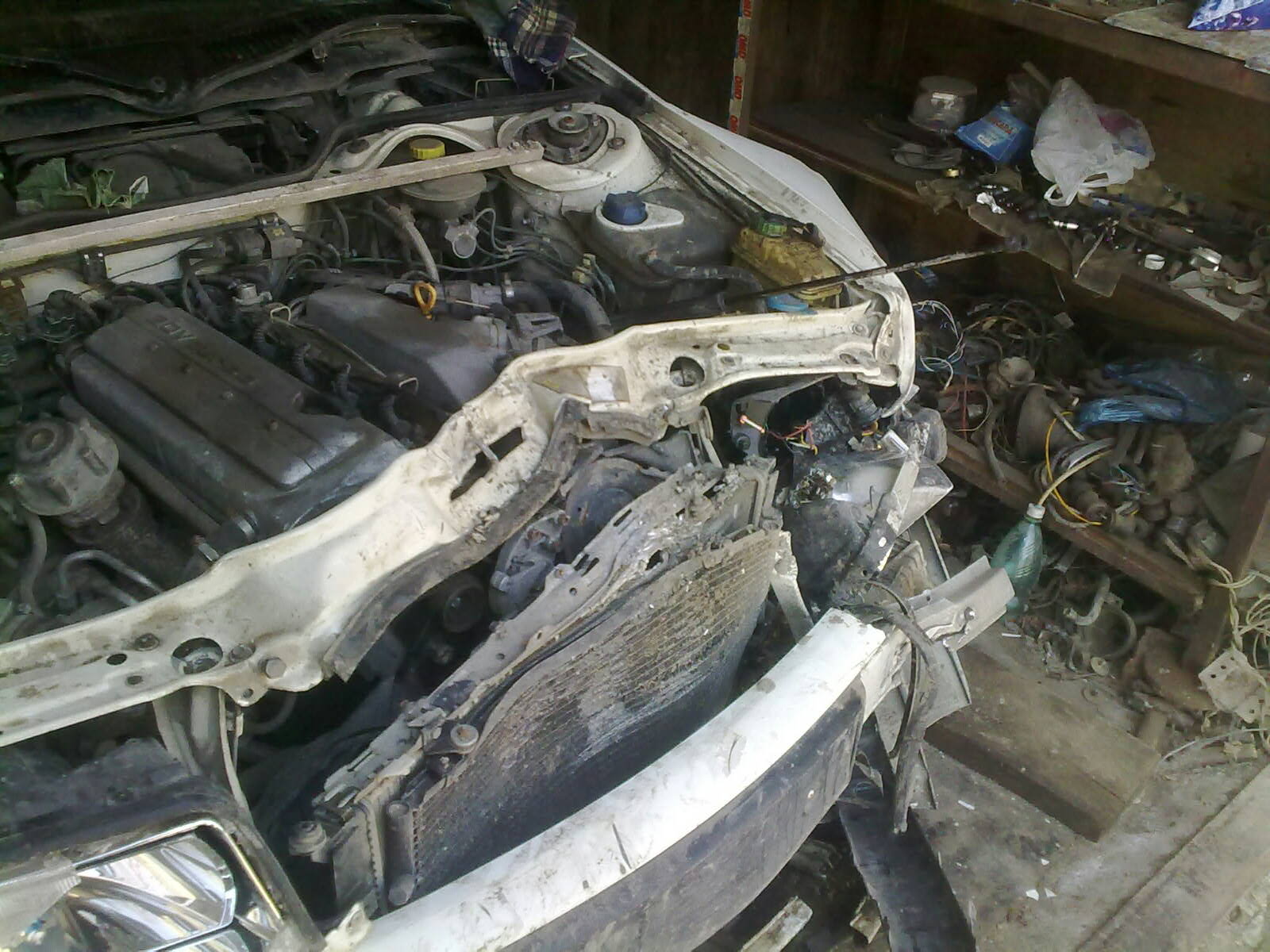

степень повреждения следующая:удар пришелся в левый ланжерон,он в гармошку и потянул за собой правый,левое крепление двигла сломалось,правая подушка порвалась,коробка ушла вниз,мотор достал до моторного щита и раздавил фишки питания катушек.подрамник пополам,выхлопая система как коромысло.в живую зрелище не для слабонервных.по началу,когда ждал экспертизу страховой,трезвым вообще не мог на нее смотреть.все работы,кроме вытяжки морды,делал сам.снимал двигло с коробкой в одно рыло без лебедки :) с помощью буксировочного троса и донкрата-думал ежика рожу,вот сука тяжелый :) вскоре после сборки умерли катушки,было принято решение ставить тфси.опять благодаря Антохе 44 катушки лежали у меня :) все делал как описано в факе даже с пивом :) без него наверно бы не вышло но я рисковать не стал :)

чуть дополню,машину взял в декабре 2010,2 января разложил,в августе в2011 завел,в октябре начал ездить.

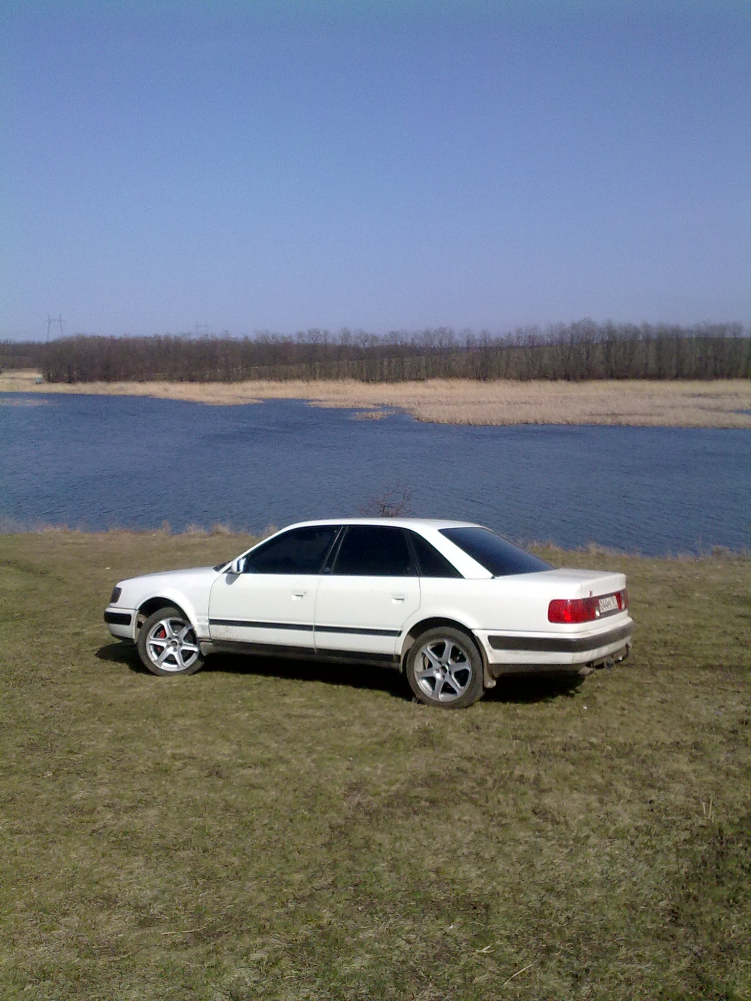

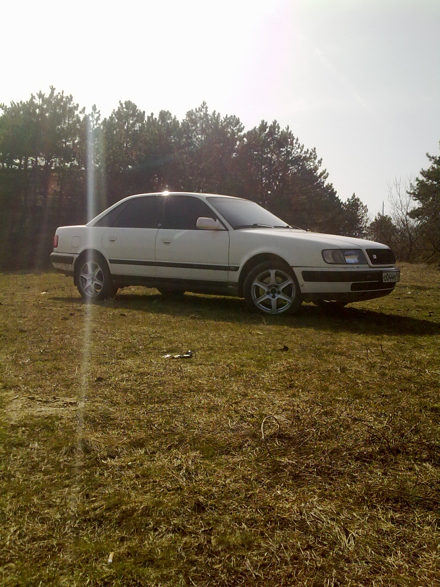

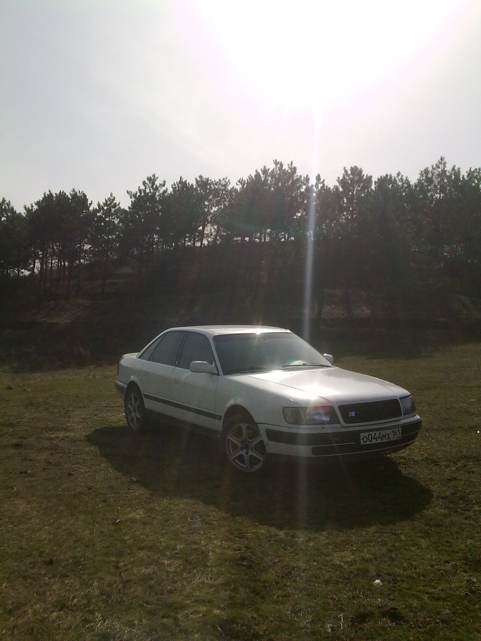

вот и наступило завтра :) добавил фото в первом посту.так как ауди не ломается-ломал я ее :) так как дороги не айс то передние стойки умерли.поставил каяб эксель джи,ни че так,нормальные :) еще не давно при очередном валилове машина затроила-вскрытие показало что нет пол юбки клапана!фото выложу позже,бошка вся в трещинах,причем жестких!
