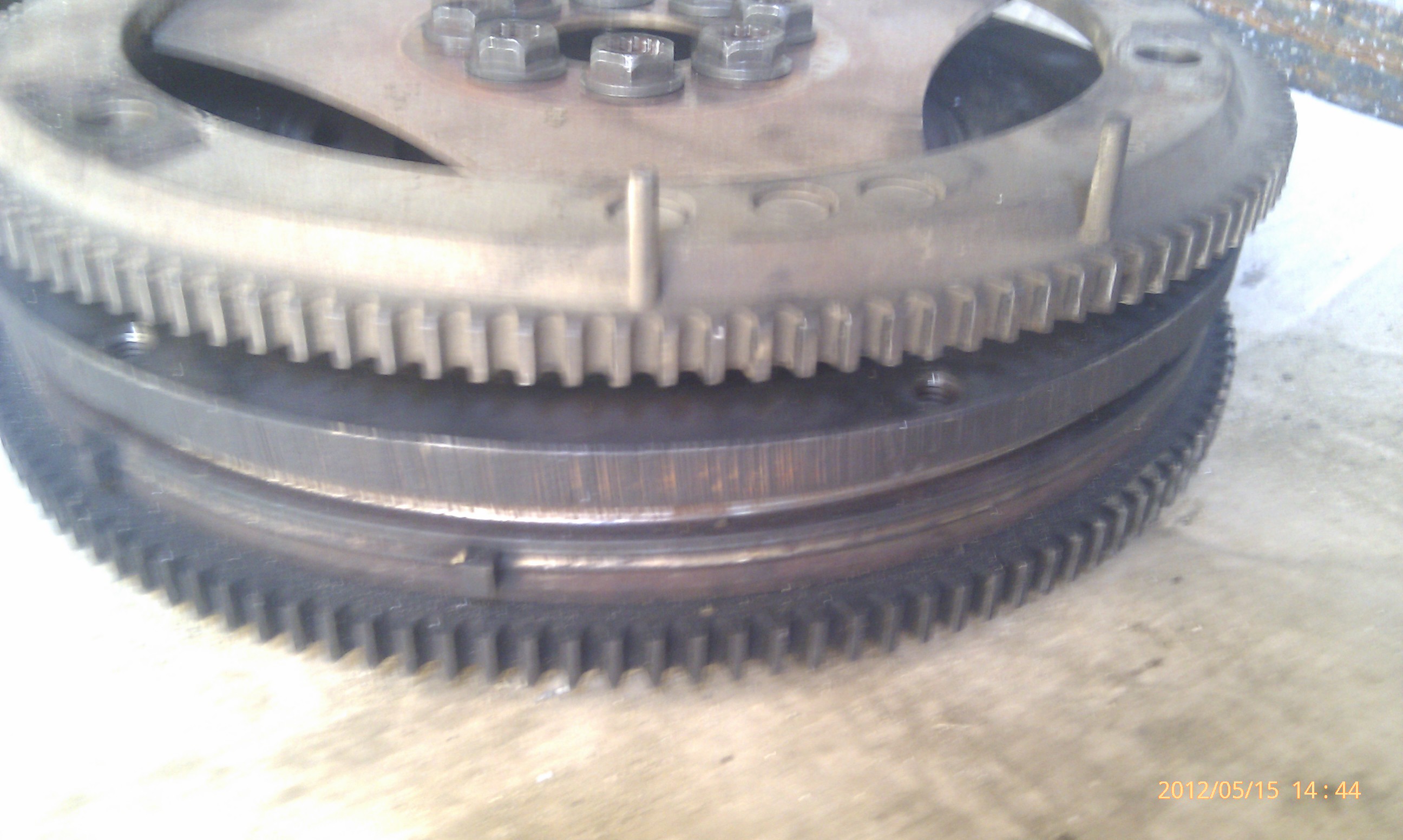

SERZHIO » Вт май 15, 2012 1:46 pm
Вложение IMAG0242.jpg больше недоступно
вообщем когда маховики совпадают по креплениям то не совпадают штырьки которых два вместе,а которые по одному совпадают
Gluk
Сообщения: 499 Зарегистрирован: Чт сен 23, 2010 5:55 am
Откуда: Алма-Ата
Сообщение
Gluk » Вт май 15, 2012 1:47 pm
на два вместе не обращай внимания - это напралвющие штыри корзины. они к ДПКВ не применимы и никак к ним не относятся.

SERZHIO » Вт май 15, 2012 1:50 pm
верхний это акпп при чем тут корзина?
Gluk
Откуда: Алма-Ата
Сообщение
Gluk » Вт май 15, 2012 1:52 pm
SERZHIO писал(а): верхний это акпп при чем тут корзина?
в общем забей на них. на мкпп маховиках тоже такие бывают, и они никакого отношения к дпкв не имеют.

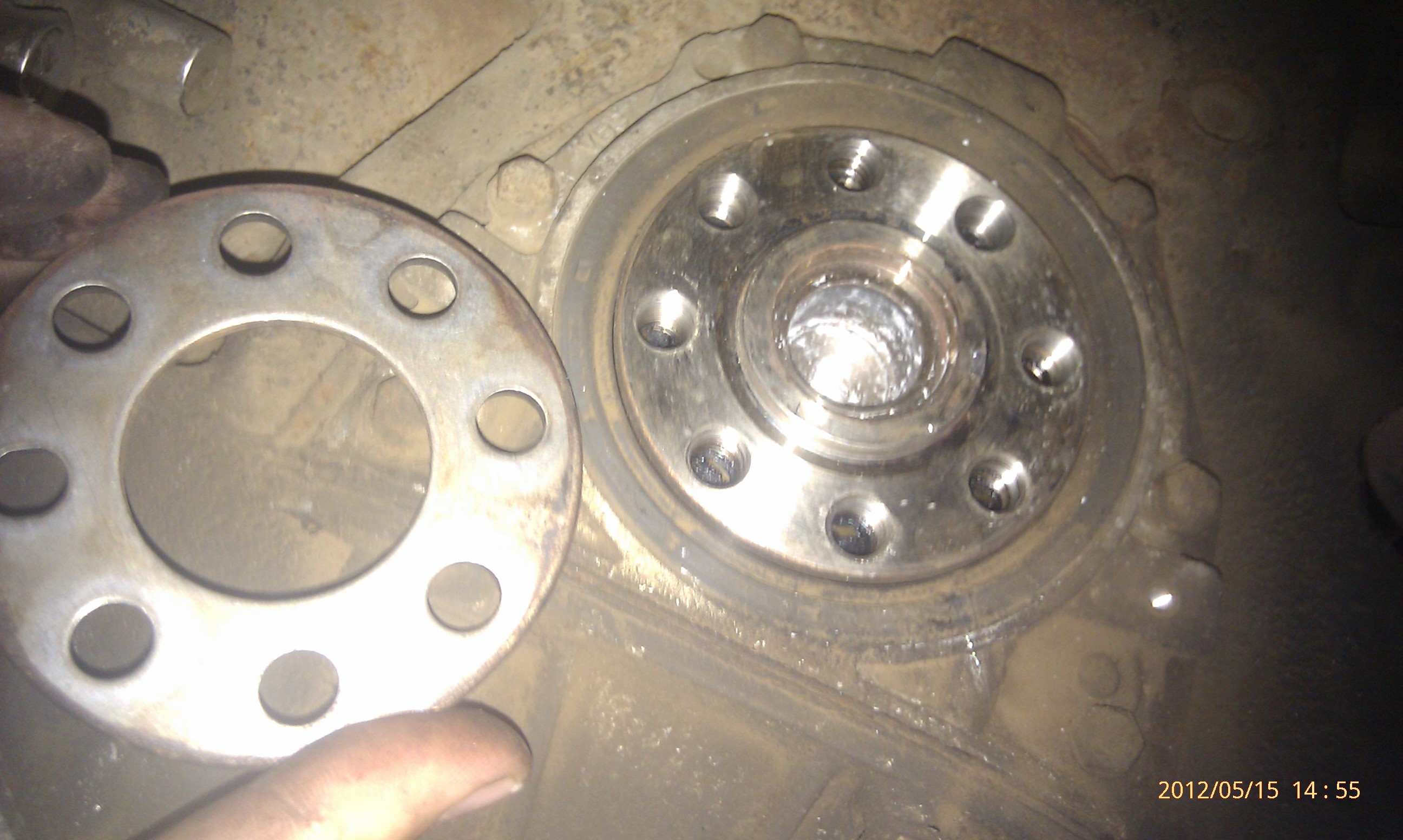

SERZHIO » Вт май 15, 2012 1:58 pm
такой еще вопрос а проставку убрать или оставить
Вложение IMAG0249.jpg больше недоступно
Gluk
Откуда: Алма-Ата
Сообщение
Gluk » Вт май 15, 2012 2:03 pm
у меня на одномассовом маховике проставки не было

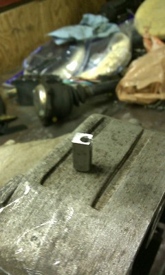

. еще делают вот такие усовершенствия штыря:
