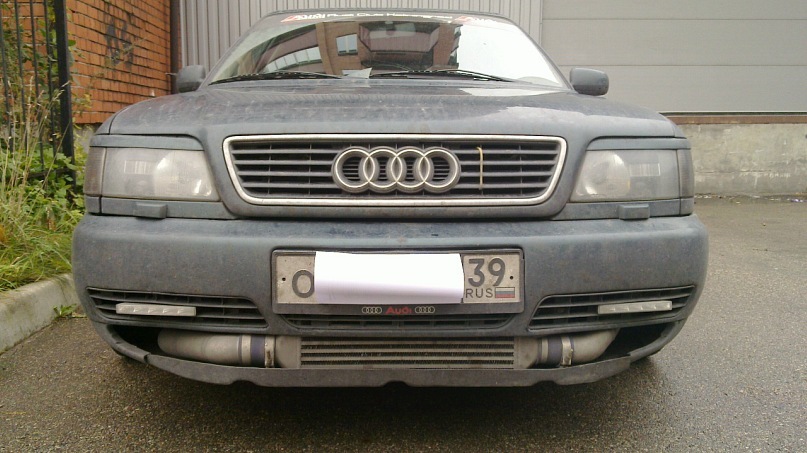

Серега.а как дела обстоят с Сы4 бампером?)
Если вот так же будет,то я готов заказать))

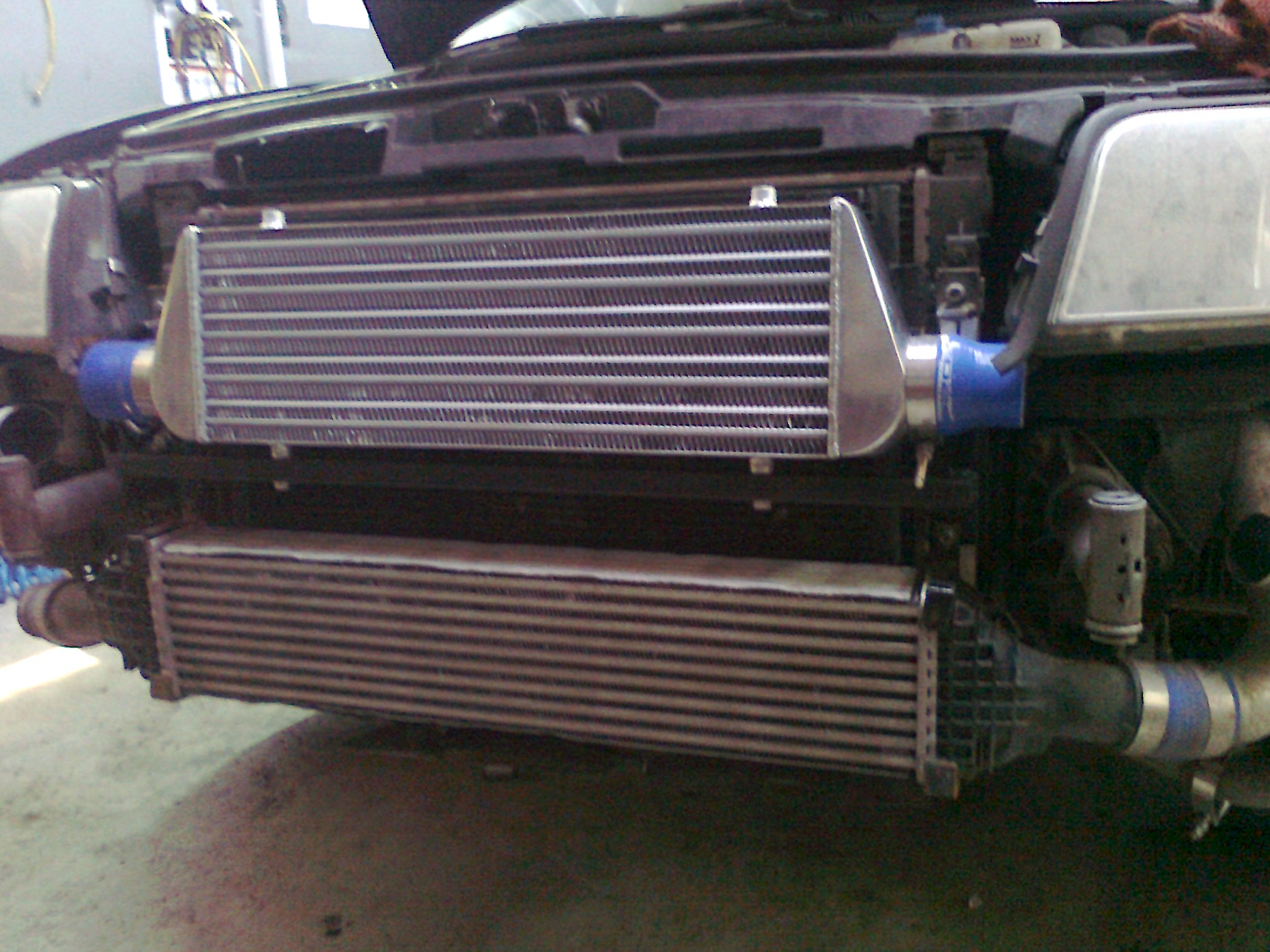

а ХЗ, как докрасишь, подъедешь посмотрю влезет\не влезет..
тут все очень красиво встало, мне аж понравилось))

шикарно! Дайте две!
В S4 бампер вообще ничего не лезет, места нет совсем. Естественно, при сохранении конденсера.

в сы4 совсем все плохо :) если с р12 фреоном то места там около 2 сантиметров в самом центре. мне чтобы поставить кулер 24x12x1 пришлось ставить кадиатор кондея от р134 с переделаными отводами и пилить бампер очень сильно.

lvv
Сообщения: 280
Сообщение lvv »
BlindHorse писал(а):В S4 бампер вообще ничего не лезет, места нет совсем. Естественно, при сохранении конденсера.
а как такой вариант:
существуют универсальные конденсоры, разных размеров
если поставить такой укороченый по высоте (например 30см.) конденсор, а под ним - не высокий кулер, типа такого :
http://www.ebay.com/itm/Universal-Inter ... fa&vxp=mtr
вот от у меня верхним стоит:
Вложение Фото0062.jpg больше недоступно
а универсальные конденсоры вот разные : http://ttk-ac.com.ua/универсальные3.html
очень даже лезет. у меня стоит такойиже как в первом посте. правда закреплен прямо на балку бампера.

кстати, может и нет смысла такой высокий ставить, чуть меньше половины за бампером прячется, а обойтись тем, что я ссылку дал. и пилить усилитель меньше придется :)

De Viter писал(а):очень даже лезет. у меня стоит такойиже как в первом посте. правда закреплен прямо на балку бампера.
сказал - как отрезал, и показал фотку с эс-шестым бпмпером :)
TAXIst
Сообщения: 10236
Сообщение TAXIst »
а во внешнем виде ты разницу не наблюдаешь?

дык а что там в бамрепах такое сильное различие кроме внешки? не думал ......... ибо на фотке s6 ...........
TAXIst
Сообщения: 10236
Сообщение TAXIst »
разница там огромная! + у тебя и эс6 бампер изрезан как хз что!

Виталь,если меньше ставить-то выйдет по объему как родной)
смысл тогда городить огород)))
Лично для меня внешний вид очень критичен-если не влезет без подпилов-то и не буду ставить.все просто)
