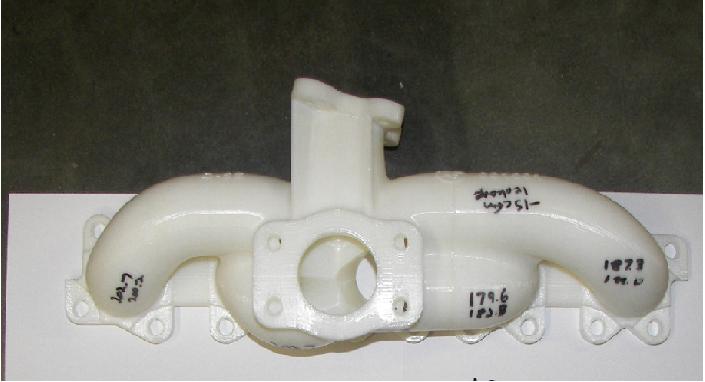

выхлопной коллектор от 034 motorsport

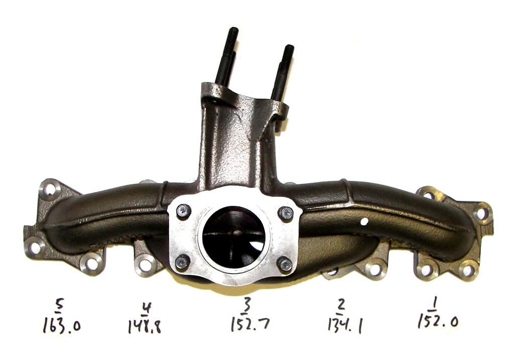

кто нибудь знает о эксплуатации такого колектора?подкупает "простота" конструкции для повторения, но очевидно у этого колектора сильная неравнодлинность по цилиндрам и цилиндры никак не " изолированы" друг от друга.может кто что знает об эффективности этого колектора?(фирма советует использавать с 3" выхлопной системой ,на AAN эквивалентный диаметр выхлопа подходит.
Лучше ли этот коллектор ,чем родной от от AAN?

Это реплика рс2 коллектора. Ес-но он лучше AANовского и он же ставится вместо него (с определенной борьбой со шпильками), и его же заказать можно в оригинале. Уже штуки 4 ушло в итоге.

[quote="RbnTs"]Это реплика рс2 коллектора. QUOTE]
А что это значит? непонятен смысл слова "реплика". Поясните пож-та...

Audi 20vt exhuast manifold designed as a replica of the Audi RS2 exhuast manifold, a high flowing, stock fitment manifold.
Типа копия.

про неравнодлинность может всё таки просветите? в описании RS2 коллектора подчеркивается лучшая равнодлинность каналов.а в этом 5 ц 4ц и 3 ц дуют в один канал ...разве это хорошо?вот ещё вариант RS2 коллектора ,у которого ещё несколько выравнены длины каналов и оригинал для сравнения....на V8 битурбо с завода коллектора похожи по кострукции на первый от 034 motorsport и ничего.........
