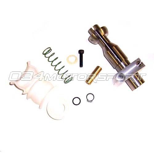

Слишком длинный ход рычага КПП. Есть ли кулисы короткоходные?

1. приводим подвеску в идеальное состояние.
2.подушки подрамника и моторные все целые.
3. косточки на коробке делаем плотнячком, без люфтов.
4. шар на кулиссе поджимаем и хорошо смазываем.
5. обрезаем верх кулиссы на сколько кому заблагорассудиться. но в пределах разумного.
и получаем удовольствие.

Выбрал все люфты и двс на жесткие опоры, но по итогу всё равно сделал "короткоход" и до кучи урезал шток...Скиталец писал(а):1. приводим подвеску в идеальное состояние.
Мне очень нравиться, но главное нужно понимать, что это вредно)))
