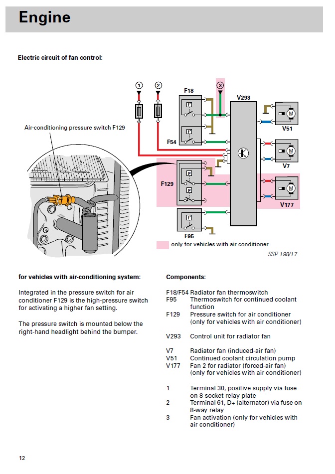

Исходные данные:
Имеется желание оставить штатный внутренний эл вентилятор, подключеннм к штатному блоку управления, передний эл вентилятор снят, а вместо виски поставить 600-ватный с шим от Д3
Вот штатная схема 2,7
Вопросы:
1. насколько я понял из твоего описания, у нас два провода, оставшиеся после отрезания термопары, и один провод подключаем на массу, а второй провод - через сопротивление к датчику в нижнем патрубке - в месте , где на штатной схеме обозначен вывод (3) на кондей. Правильно?
еще можно этот второй провод просто посадить на массу через сопротивление (это то, что ты писал " задается начальная скорость вращения") - так?
2. Конфликтов не возникнет при таком подключении между штатным блоком управления и новой схемой?
3. к выходу разьема ЕГТ (3 контакта) надо подвести плюс, массу и третий соеденить со шим входом в эл вентилятор. так? Это все можно взять с разьема эл вентилятора?
4. какого порядка мощности и какого (хоть примерно) номинала понадобятся сопротивления?
5. а что такое "вывод 31" ? (30 и 15 понятны)
