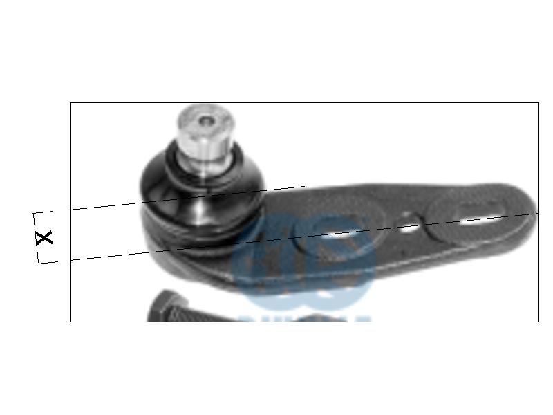

Кто-нибудь знает шаровые, чтобы смещение пальца относительно оси было больше(размер Х), чем в стандартной Сы2???

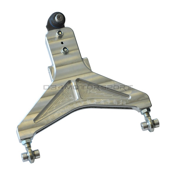

речь про перед вообще? на фото двухболтовые шаровые от B3, в эске уж подавно трехболтовые.
Задние шаровые двухболтовые и как раз с большим смещением пальца относительно оси. наверняка можно аццки извратиться и поставить их на перед с двухболтовым рычагом от B3 ))

ну так задние шаровые пробовал?
keks
Сообщения: 820 Зарегистрирован: Пт сен 18, 2009 2:10 pm
Откуда: СПБ
Сообщение
keks » Пн апр 02, 2012 2:49 pm
Ну да, задние шаровые имеют большее смещение. Только в кулаке диаметр больше, так что вперед их не воткнуть.

Так там уже они и так стоят, или что-то очень на них похожее, шли в комплекте с рычагами

У задней больше загиб вроде как, но сравнить не с чем.
Если это борьба за кастер - то разница между загибом большой погоды не сделает.

Adrenalin » Пн апр 02, 2012 3:14 pm
Но 2 градуса это плохо. Гораздо будет лучше в районе 5 градусов. Тем более если спереди держак на входе лучше будет, я поворчиваемость вперед смещу, тем самым улучшив общую управляемость.

RbnTs » Пн апр 02, 2012 3:23 pm
2 плохо, 6 хорошо
. Возьми и посчитай, сколько сместить надо, да еще учитывай, что смещение и сверху и снизу надо делать, иначе колесо в арку упрется.

Adrenalin » Пн апр 02, 2012 3:30 pm
Посчитал =) 5 это предел.
