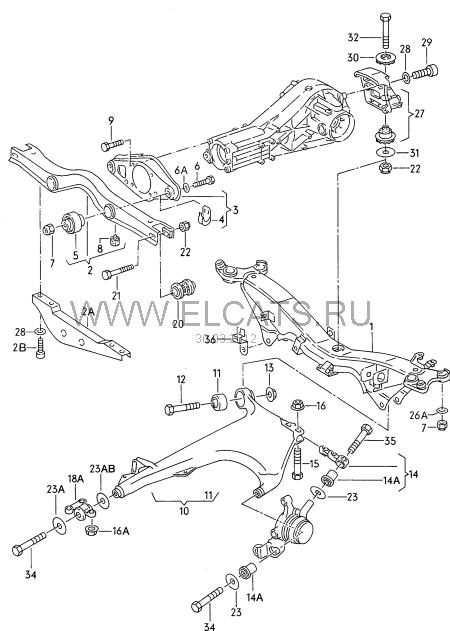

стучит при трогании и даже при двежении вот еду на 3передачи газ отпускаешь немного катишься и опять газ слышен стук в задней подвеске Подскажите где стоят салентблоки держаший мост их вроде должно быть 2???думаю скорее всего они глушитель закрепил хорошо он не стучит.сПАСИБ

Сообщение DMHARD »
Вложение ImageHandler.jpeg больше недоступно
№ 20 - 2шт, № 5 - 2шт, № 27

Сообщение Nik »
Спасиб оч нужный ресунок
