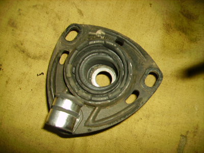

на S4(C4) сдохли в третий, что стояло в начале не знаю, порвал одну воткнувшись в поребрик, поставил что подешевле :) тоеть Феби(проездили месяцев 5-6), сдохли поставил Лемфердер(проездили почти год) после командировки в Самару и Уфу сдохли обе, одну вообще вырвало и стойка ударилась в капот(ладно стойки В6 с толстым штоком(двухтрубные) и он совсем наружу не вылез а уперся в корпус опоры). Что теперь ставить чтоб поездило подольше?? Оригинал?
оригинал дорого,но качественно.....можно по боге заказать в экзисте.......даже если внутри будет лимфёрдер,то не подделка.......

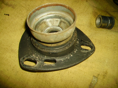

упорная "шайба" на штоке 4A0412339A не должна давать штоку проскакивать в опору ,даже при умершем,оторванном салейнтблоке опоры....или вы их сняли?
как "ходят" -держат передние бильштайны В6? в теме по ним не пишешь....
вот в подтверждение .......приехал клиент...стучит слева.....сильно....оказывается опора совсем изношена ,оторвана,но шток в капот не идёт...

у меня нету этих штук, сняли видимо еще в германии зачемто, с германии машина пришла на стойках В6 и коротких пружинах. Хотя поидее толстый шток как раз и выполняет функцию этой крышки он тоже не дает проскакивать внутрь но все равно как то умудрился ударить в капот :(

Nomid_S4 писал(а):у меня нету этих штук, сняли видимо еще в германии зачемто, с германии машина пришла на стойках В6 и коротких пружинах. Хотя поидее толстый шток как раз и выполняет функцию этой крышки он тоже не дает проскакивать внутрь но все равно как то умудрился ударить в капот :(
и в германии очевидно есть "тупые колхозники"...
диаметр этой шайбы больше диаметра штока В6.....шайба ,как видно на фото опрается по наружнему диаметру на опору,и "резина" опоры больше по функции "центрирует" шток,а не держит продольные нагрузки от штока...
