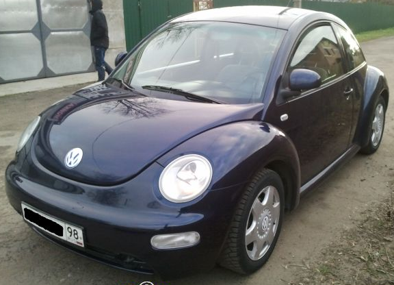

Это понятно,на чём плаваите? что за баржа?

Ну, вот..
Сообщение Малахит »
Видно?
Mouse
Сообщения: 3290
Откуда: временно бомжую.
Сообщение Mouse »
Хорошие авто.
С уважением МЫШЬ.
