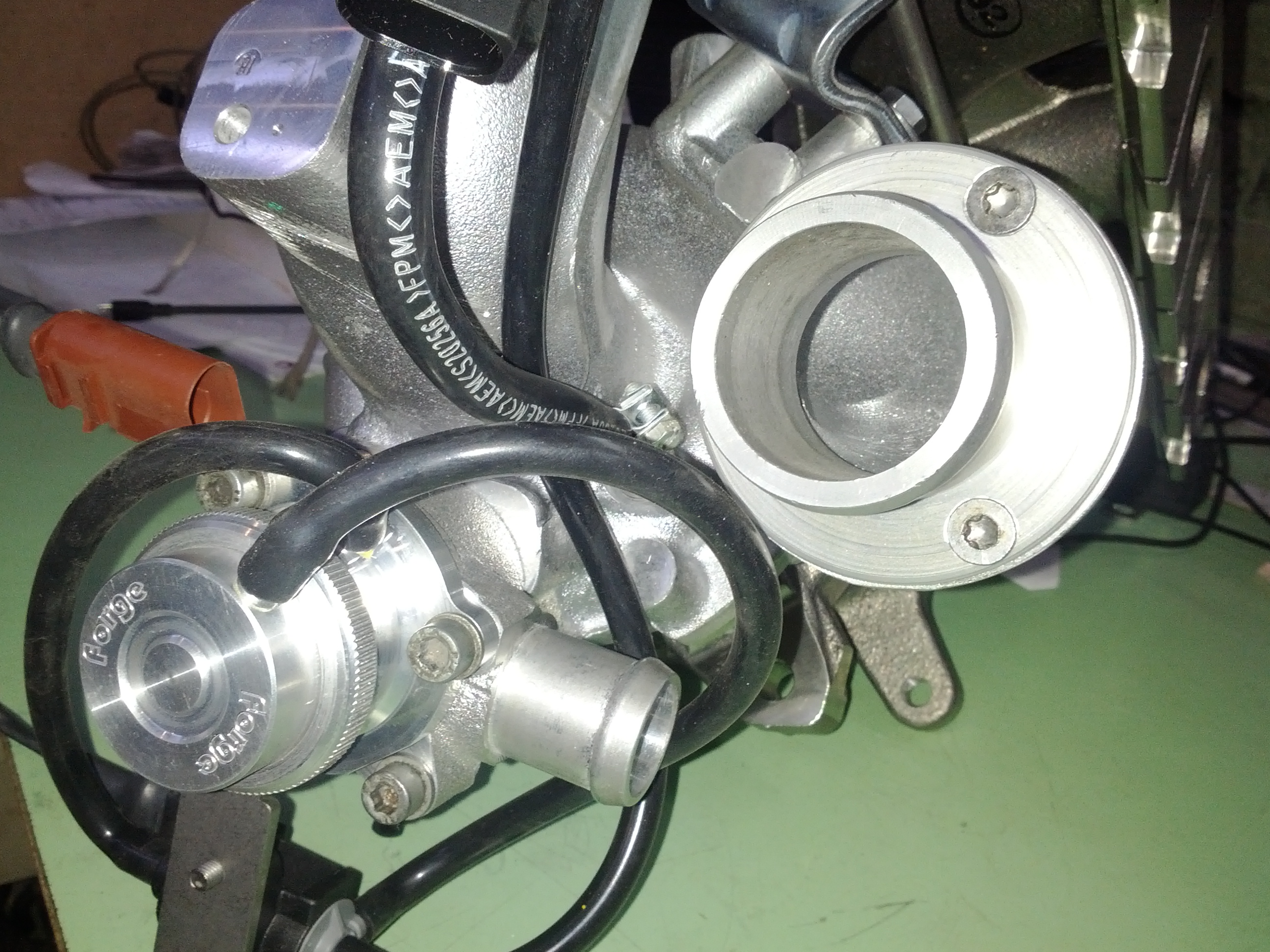

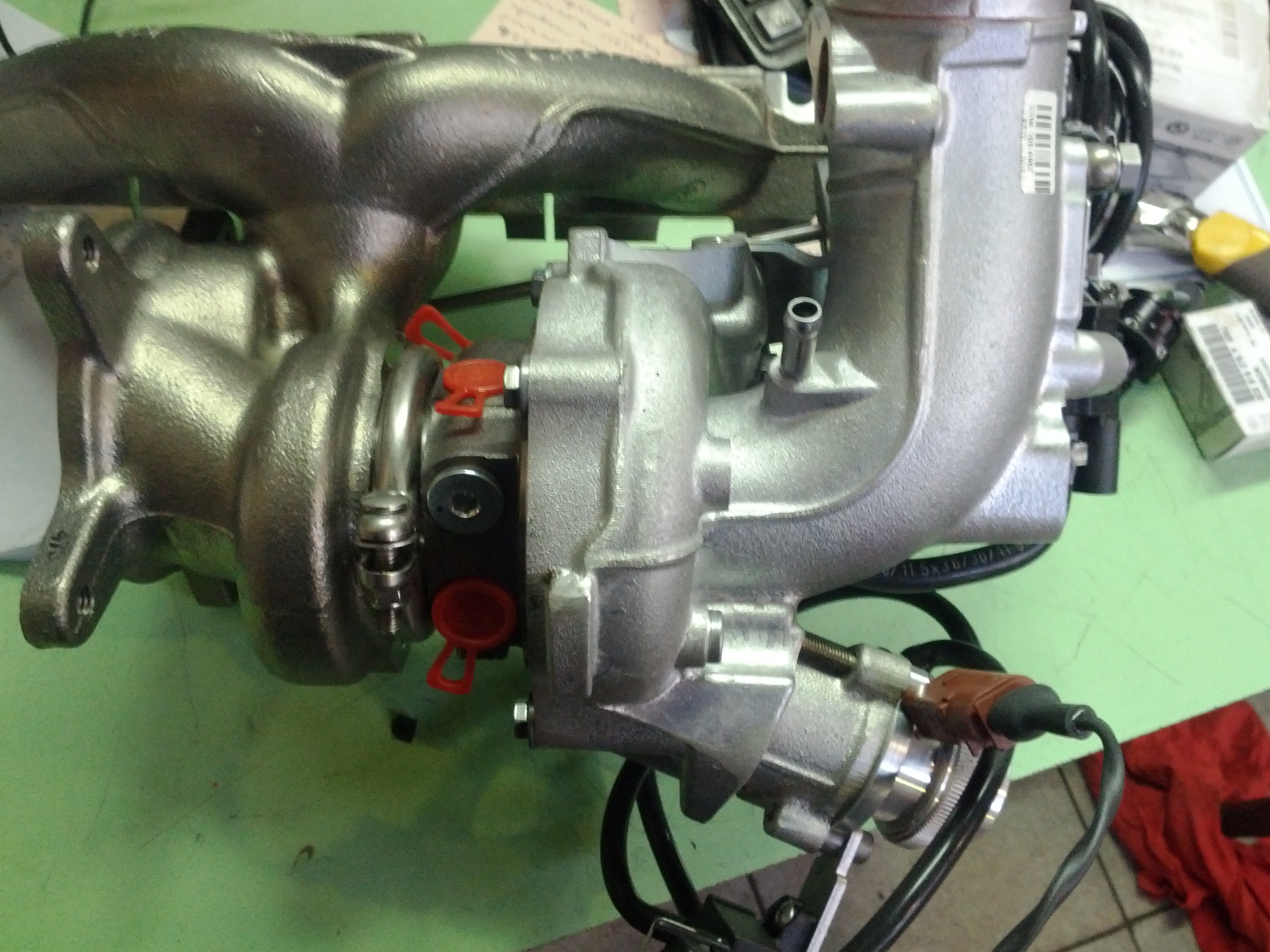

просто так она не встает приходится дорабатывать,фланец под байпас, фланец на выход с турбы

флянец красиво сделан :) , а байпас почему решили так сделать ?
sergeynik
Сообщения: 4920
Сообщение sergeynik »
так это как?
yurik 01
Сообщения: 62
Зарегистрирован: Сб дек 18, 2010 7:32 pm
Откуда: krasnodar
Сообщение yurik 01 »
sergeynik писал(а):так это как?
ну на к04 тамже байпаса нет , такой варянт видел только на китах апр
sergeynik
Сообщения: 4920
теперь есть))

Сергег, а чем старое К04 место байпасса не устраивало?. тут все таки прилично фрезерных работ с холодной улиткой чтоб байпасс туда поставить?
sergeynik
Сообщения: 4920
на продольниках этого места нет, и так красивее
Serzyk
Сообщения: 3419
Откуда: Киев
Сообщение Serzyk »
sergeynik писал(а):на продольниках этого места нет, и так красивее
Согласен.. я на А4 долго мудохался пока нашел ему место.. и то в итоге он гдето в районе турбины и висит))

1)а без проставки байпасс никак?по типу родного?или байпас не выдержит родной.
2)интересует еще тнвд.в вашем ките (первое поколение 2.0т)что там за насос?сколько вытянет родной
sergeynik
Сообщения: 4920
1) там нет места под байпас
2) насосы как обычно, у нас тока отработаное решение по замене толкателя на толкатель с рокером. до насоса от 2 тси пока руки не дошли
