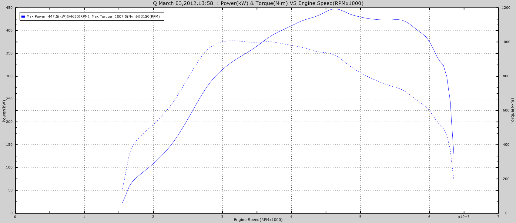

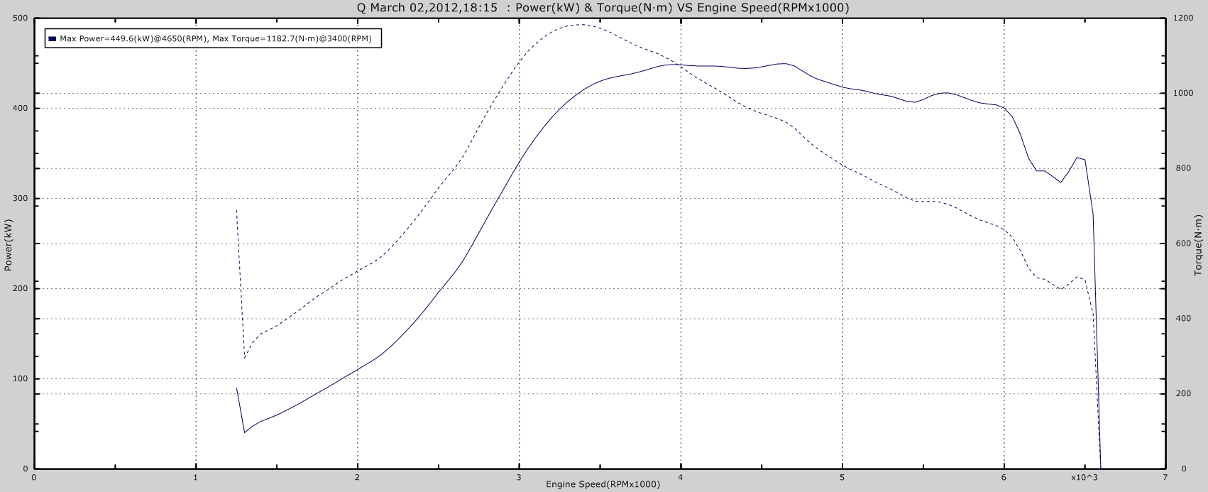

бенз месячный 98.

"гибриды" LOBA или ...?
автомат не гавкнет от такого момента или мкпп стоит?

бенз98 с заправки да попричесывал
sergeynik
Сообщения: 4920
Сообщение sergeynik »
нет не лоба, лоба есть у кролика меряное
автомату ни кто не обесчал счастливой жизни, перебрали и пусть трудится

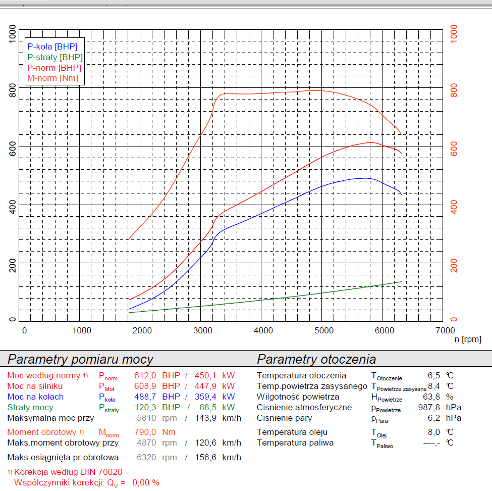

вот на лобах, но там косяков с самим сэтапом дофига было, я сильно не парился

kpo^uk писал(а):вот на лобах, но там косяков с самим сэтапом дофига было, я сильно не парился
да чета момент не очень, особенно в сравнении с вышезамеренными гибридами Сергея при одинаковых мощностях.))

у меня больше 2 избытка на 3500 ести распустить турбы
Van Helsing
Сообщения: 4556
Сообщение Van Helsing »
sergeynik писал(а):у меня больше 2 избытка на 3500 если распустить турбы
2 избытка это уже не об автомате думать надо а о крепости самого мотора))

Van Helsing писал(а):да чета момент не очень, особенно в сравнении с вышезамеренными гибридами Сергея при одинаковых мощностях.))
Да ваще ацтой.

sergeynik писал(а):у меня больше 2 избытка на 3500 ести распустить турбы
Хороши турбы.
Вот теперь ты развеял мои сомнения по сделанному выбору...
Сижу и чешу репу на сколько мне хватит 01E...

sergeynik писал(а):нет не лоба, лоба есть у кролика меряное
В автомате всё сток?
sergeynik
Сообщения: 4920
да сток
IRON
Сообщения: 674
Откуда: Нарва
Сообщение IRON »
Ни хрена он держит! Сколько же тюненый переварит!!?

2 бара дули без метанола на сток степени сжатия? Вот если бы момент за 800 на 7000 оборотах...
sergeynik
Сообщения: 4920
да без спиртов, степень 8.7
