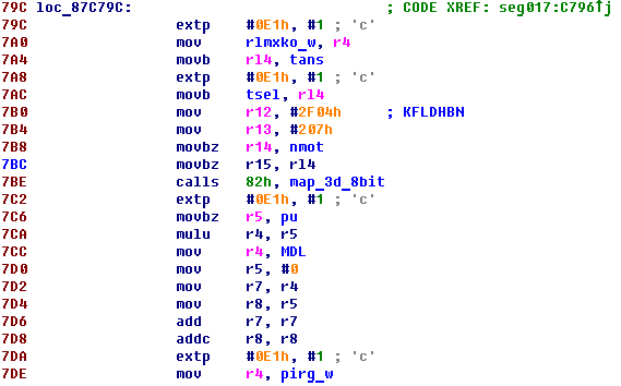

хотелось собрать в кучу все идеи по нему но както руки не доходят.
список публиковать всего пока не буду.
опробовал переход с мафа на мап в колекторе работает вполне так приличненько
и так допилил код
1) полноценный мап эмулятоор в мозге (мап сенсор в коллекторе, иат, обороты)
2) карты смесеобразвания с разными параметрами (например оси буст,обороты)
3) по каналу освободившегося вторичного зонда выбор режима работы (наддува)
4) разный наддув по передачам
5) мигание чеком при превышении порога ретарда
6) прикрутил nefmoto Launch-Control & No-Lift-Shift
7) привентил обороты ланча от резистора на входе ECU.
8) раскопал концы PWM(ШИМ) выходов,будет выход под N80 для управления, метанолом,наддувом(для атмо мозгов)
буду допиливать и дальше )))

Вложение me7 disasm.png больше недоступно
