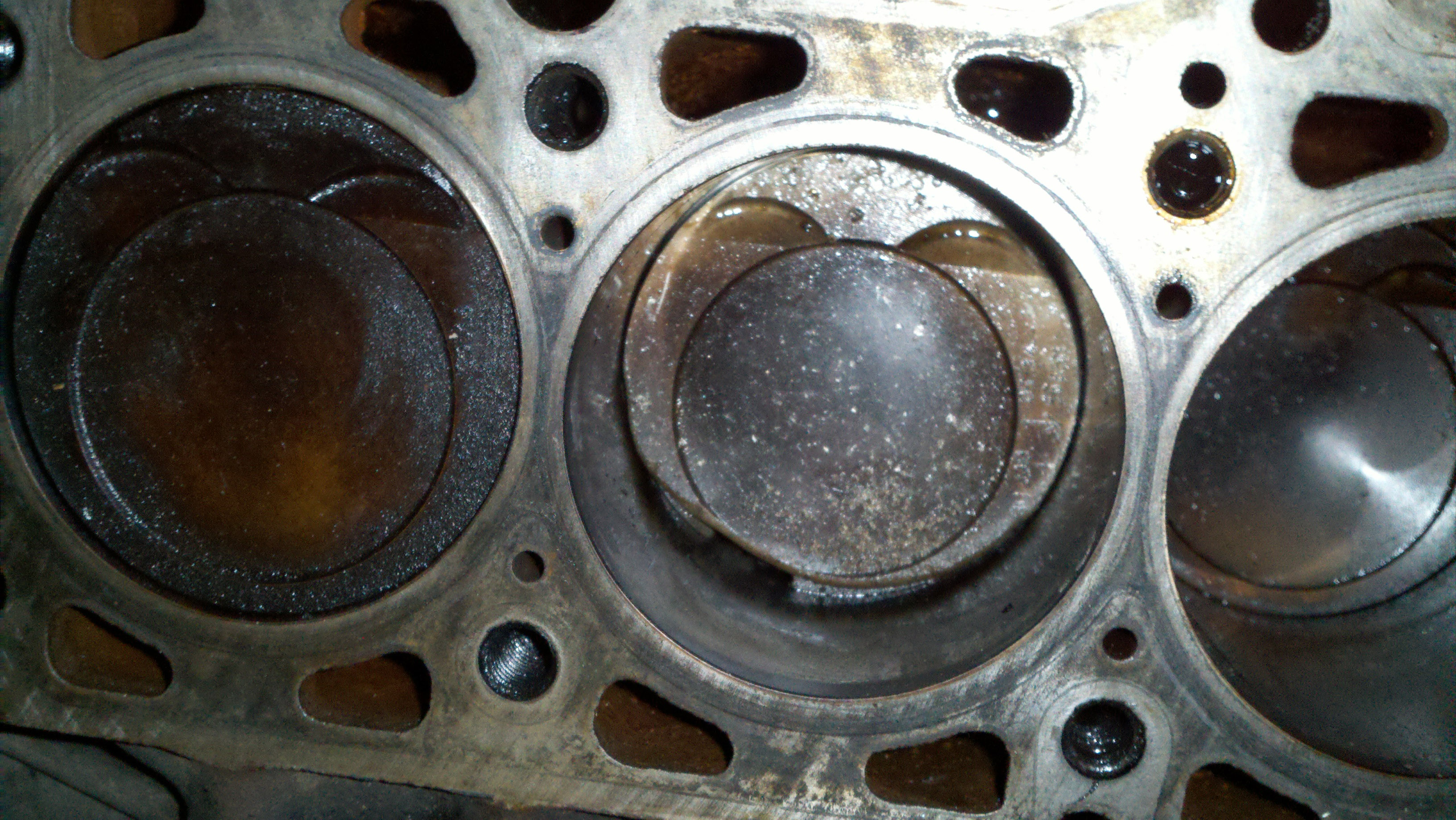

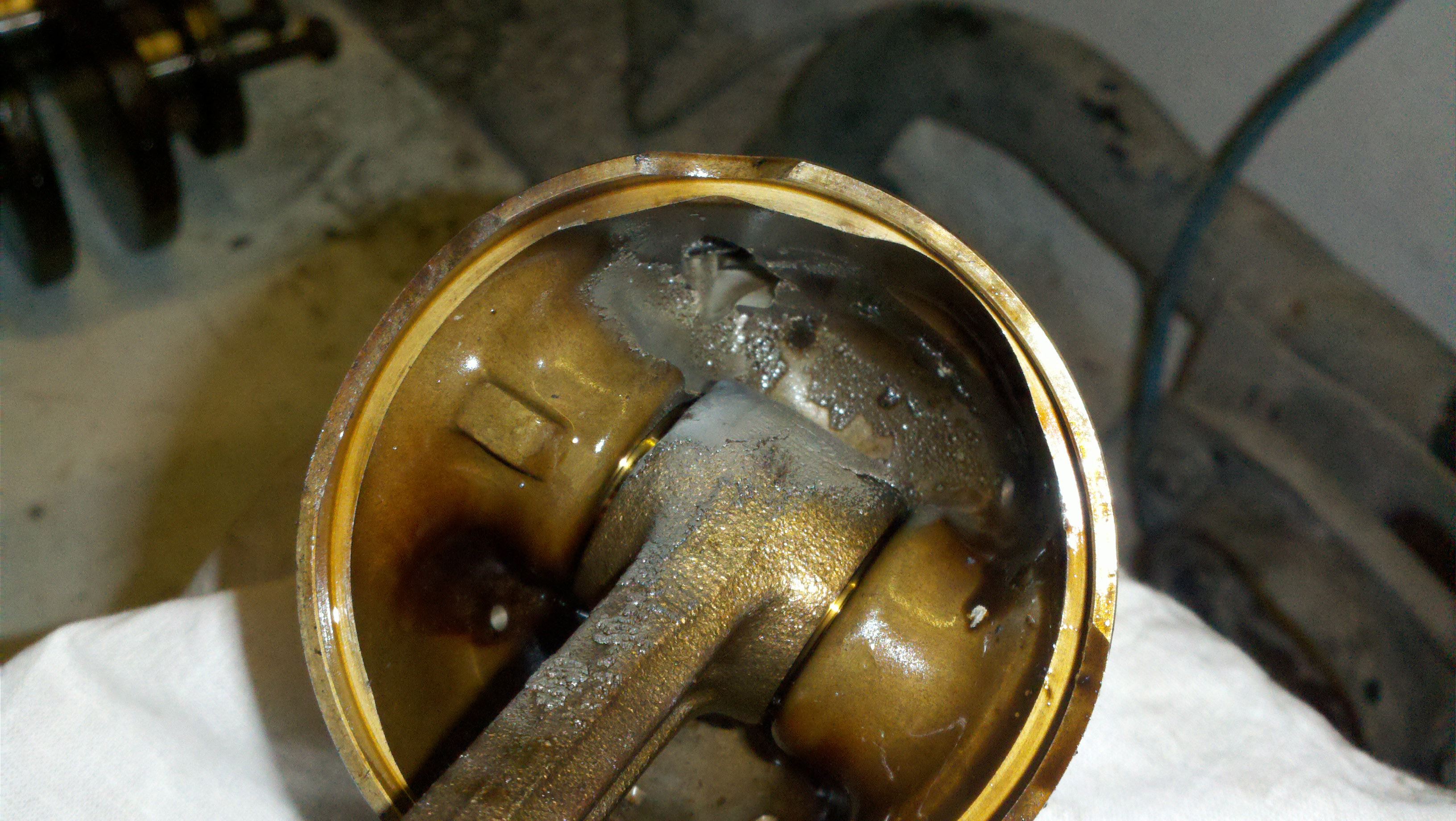

С sms + map 3 bar катался более полугода (ошибок нет, заводится и едет отлично, расход 13-14, трасса до 9), но как-то решил наступить и после 10 минут при скорости 200 км/ч зачетвертило, останавливаюсь, дымовая завеса, на буксир, в гараже раскидываю мотор (спасибо Юре за чертеж съемника) и вуаля... Прогоревший 3-й поршень (со стороны турбины) и сильный задир на блоке.
1. Что же это, бензин, умирающий стоковый насос (или просто его нехватка)?
2. Какой лучше ремонт блока, гильзовать и сток поршня или точить и новые поршня?
PS: еще выяснил после разборки, что электрическую помпу заклинило, но вряд ли она бы спасла ситуацию.

Ты прав, соседние поршни без следов детонации, даже хон еще просматривается...Koresh писал(а):вроде соседние поршни без следов детонации (уточни) если так, то скорее всего форсунка хреново лила - обеднение наступило...
у меня тоже была дыра в поршне, но я катался на смс с завернутыми углами и иногда приходилось заливать 95...
