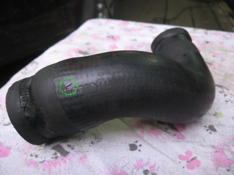

Koresh писал(а):у меня тоже уходит, причем вижу следы антифриза на блоке под датчиком давления масла, а откуда они там понять не могу. хомуты все проверил уже не один раз...
Намек понял? В любой момент рванет.

Koresh
Сообщения: 1577
Сообщение Koresh »
BlindHorse писал(а):Намек понял? В любой момент рванет.
[ATTACH=CONFIG]5982[/ATTACH]
все патрубки новые кроме печных и к бачку тонкий...
