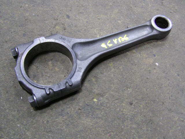

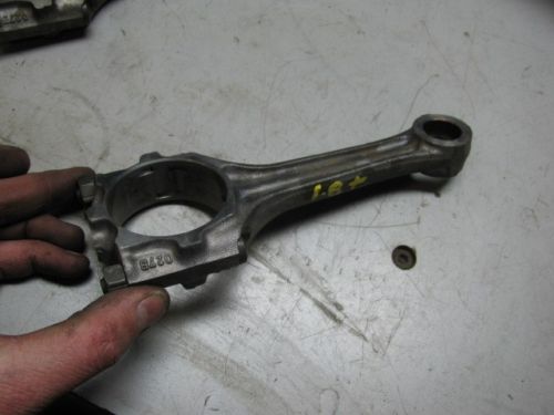

Всем привет. Собираю двигатель из простого восьмикларанного 1.8 с шестнадцатиклапанной головой и наддувом. Есть ли смысл заменить родные шатуны, шатунами от 1.8турбо?
Вот это утолщение посередине, просто масляный канал или усиливающее ребро?

принципиально разницы нет. без настройки погнет любой.Kto_takoy писал(а):Всем привет. Собираю двигатель из простого восьмикларанного 1.8 с шестнадцатиклапанной головой и наддувом. Есть ли смысл заменить родные шатуны, шатунами от 1.8турбо?
[ATTACH=CONFIG]5977[/ATTACH][ATTACH=CONFIG]5978[/ATTACH]
атмосферный без маслоканала будет даже чуток покрепче, особенно если упрочнить полировкой.
если хочешь принципиально покрепче заводские, то имеет смысл поискать шатуны с самых поледних эс6, рс2, но не всех или тех же 20вэ четырех цилиндровых с 225 л.с. по заводу. т.е ТТ, S3 или купра.

///если хочешь принципиально покрепче заводские, то имеет смысл поискать шатуны с самых поледних эс6, рс2////
**ТАк а в чем прикол, они всего лишь облегченные версии старых шатунов.. там разница насколько я помню порядка толи 60 толи 80 грамм, но облегчено восновном все внизу. сам стержень, который как раз больше и отвечает за крепкость шатуна, остался такой-же.
так по твоему больше или остался такой же?Serzyk писал(а):///если хочешь принципиально покрепче заводские, то имеет смысл поискать шатуны с самых поледних эс6, рс2////
