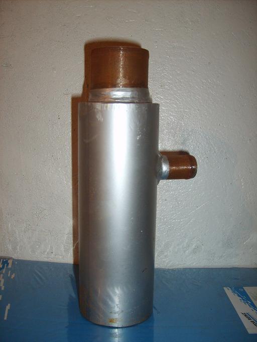

Я делал сам себе.
Дома в гараже имееться все необходимое для и токарный станок и сварка.
Выточил трубку с бортиком 25мм.
Выточил трубу с бортиком 50мм.
Подготовил трубу 76мм,(на фото она еще не доделана, внизу в месте соеденения с патрубком буду сводить на 73 мм для того что бы бортик образовался,толщина стенки позволяет.
Всё это сварил,проверил на герметичность.
Вот собственно и всё.

проблему решил сразу же как этот патрубок лопнул второй раз. Материал алюминий. 76х55 отвод под не штатный блоу офф сделал 30мм. всё на фото.
