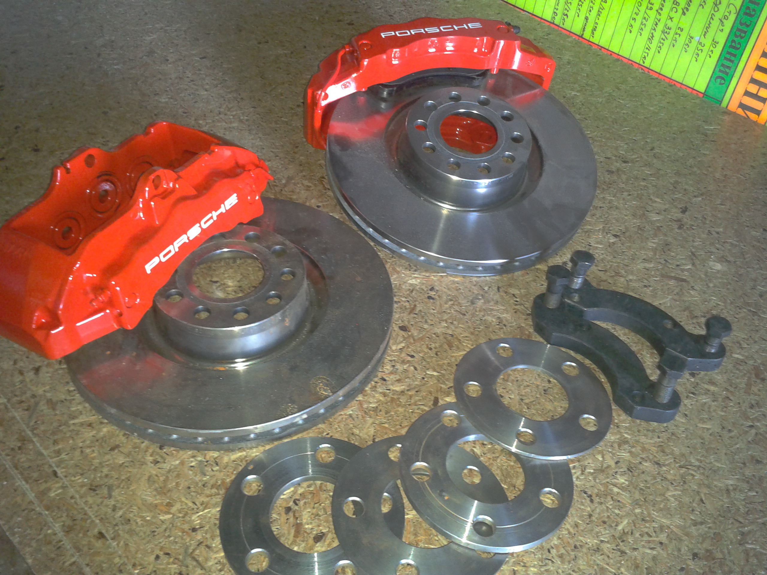

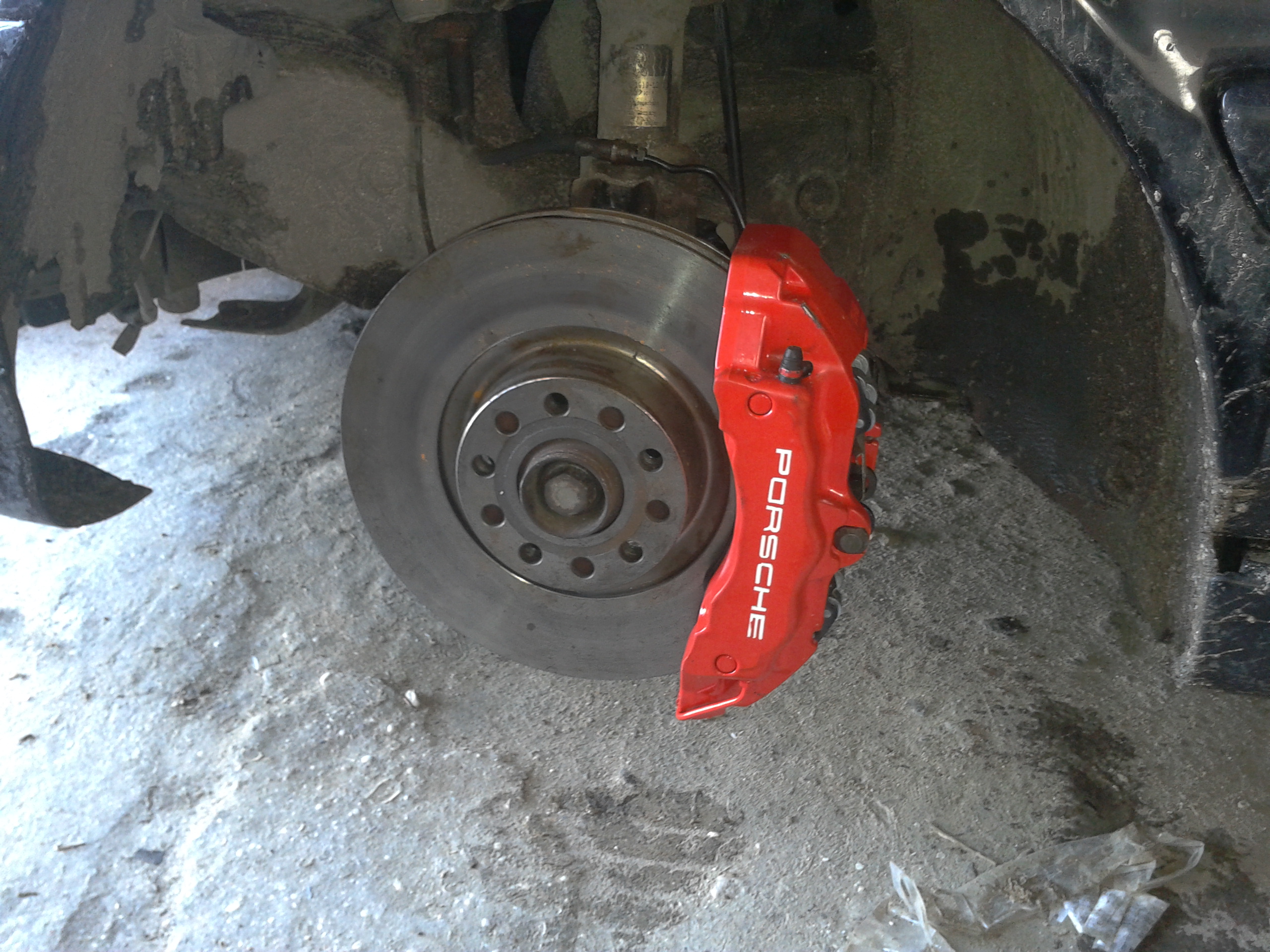

Вот как то так и поставил...
Тормозит отлично!!!

Подрамник вырвет :)

Да нет!!! всю морду оторвет)))

Каким методом надпись наносили? Со шрифтом наебались немного.

Взял малярный скотч наклеил на монитор включил изображение на котором была надпись PORSHE пере рисовал переклеил на суппорт вырезал лезвием нарисованное и закрасил буквы...потом все вскрыл лаком...

Denis-audi писал(а):Взял малярный скотч наклеил на монитор включил изображение на котором была надпись PORSHE пере рисовал переклеил на суппорт вырезал лезвием нарисованное и закрасил буквы...потом все вскрыл лаком...
\ Респект. Вот она - Смекалка. Наверное в детстве часто подделывал подписи учитилей)))), Молодца.

Все таки надпись это не самое самое сложное задание тяжелее было придумать и сделать переходники что бы эти суппорта влезли в r17 диск.

а какой тормозной диск то при этом?

Denis-audi писал(а):Все таки надпись это не самое самое сложное задание тяжелее было придумать и сделать переходники что бы эти суппорта влезли в r17 диск.
Не могу не согласится. Правда сейчас на столе пердо мной лежат два комплекта проставок под 345 диск под Z18 и Z17 суппорта))). также рекомендуем ставить армированные шланги тормозные.

Диски Audi a8 323 30...

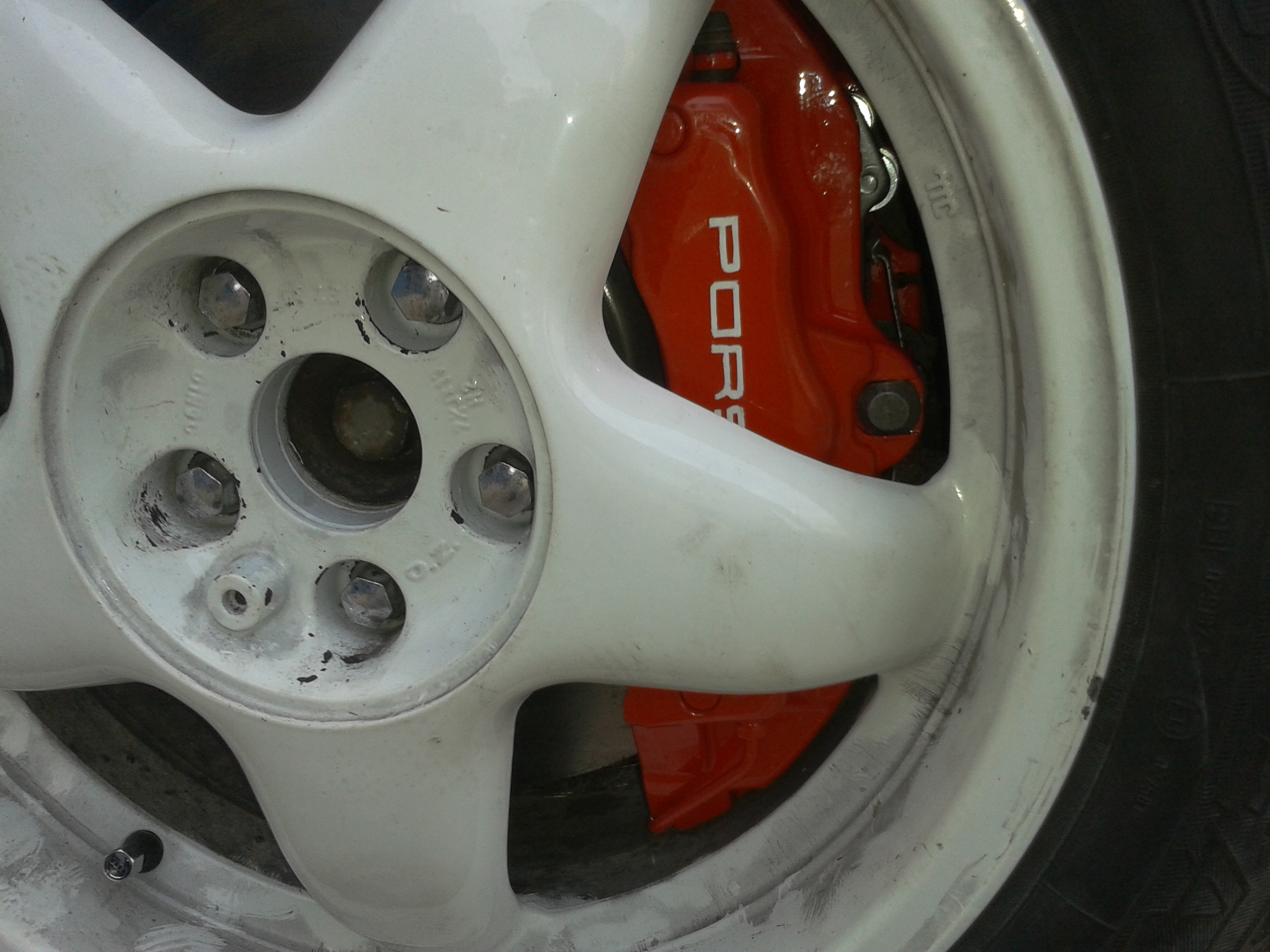

а пыльникам не станет плохо от краски?

Ну я не слышал чтобы краска разъедала резину...

Резина становится твёрже и зачастую от этого слетают пыльники, и как следствие коррозия на поршнях.... как то так.

Дело в том что когда суппорт начинает выдавливать поршня пыльники растягиваются они же эластичны и краска от пыльников отваливается или трескается и со временем отпадает...взять покрышку покрасить,что с ней будет если на покрашенной ездить...

спорить не имею желания, просто делюсь опытом.

И я не спорю просто рассуждаю логически...

ИМХО забольшой супорт для таких дисков ))

а нет случайно чертежа переходников для суппортов?

К сожалению нет...
