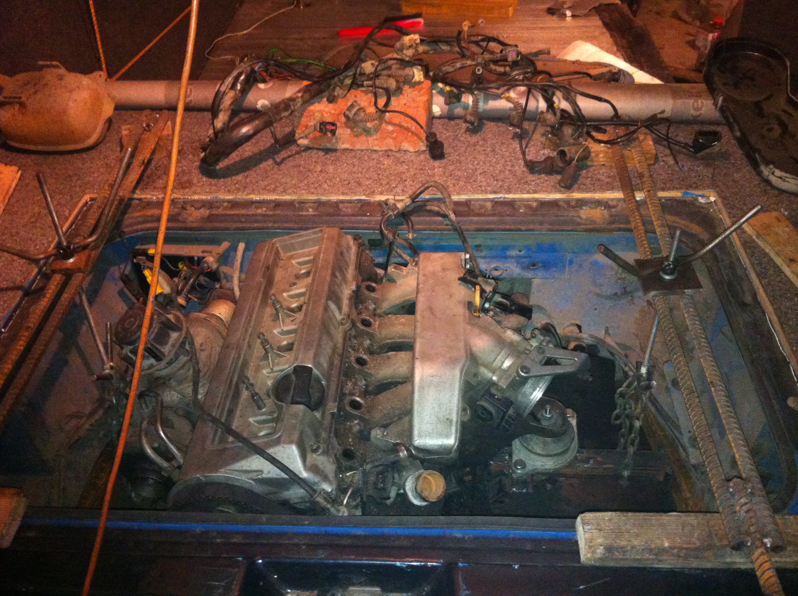

http://s3.images.drive2.ru/car.journal. ... -large.jpg
вот сток мотор на чипе и валах 7а ,на 2000 уже 200 момента ,чтобы ты хотел изменить и в какую сторону ?
хочу на 2000 250-270 и чтоб 500 было с 3х до 5ти
