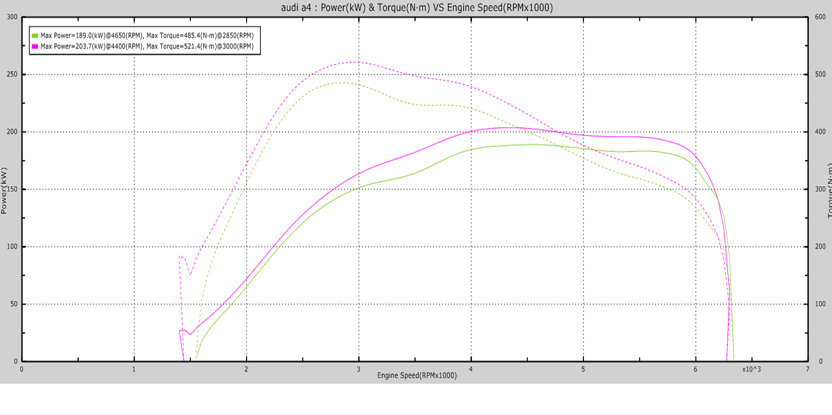

все сток.

красивый график :)

Серег,а откуда столько момента взялось? :applause:
Что скрывается за +? :mask:

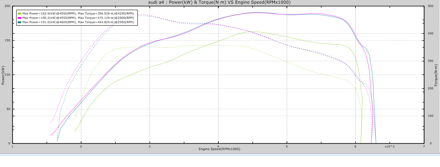

еще один 2тси а4 с-троник. вытряхнули кат, и напару с OVERLOAD помучали под 95 бенз

это не много, если турбу не тормозить оно выдаст 550нм легко.
вот в процессе торможения онаже

sergeynik писал(а):еще один 2тси а4 с-троник. вытряхнули кат, и напару с OVERLOAD помучали под 95 бенз
Сереж, а спорткат сильно душит? Видел графики замеров с пайпом и спорткатом, разница до 10 сил.

на стоковых прошивках - разница около 5киловатт
sergeynik
Сообщения: 4920
Сообщение sergeynik »
раз на раз не приходится

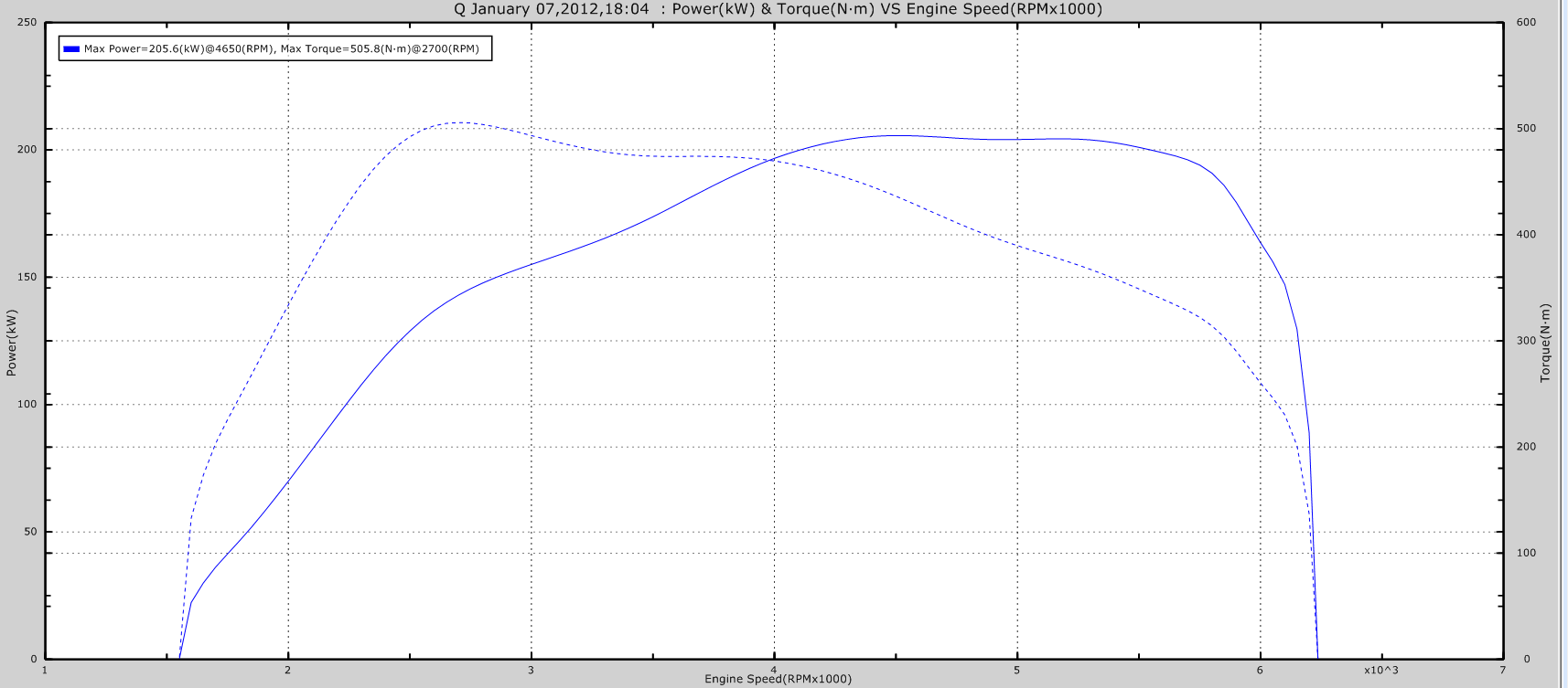

тот который с первого графика, "просто чип" не выдержал, выбил гдето кат. прибежал на стейж2, просил не тормозить турбу в начале диапазона вот что вышло.бенз как у жмота - 95, вот вам и 2 литра сток, 2.7ТТ нервничают

Красота! Вот это полка момента!!! Представляю как едет...

полки момента нет вообще, есть полка мощности

Что-то как-то совсем круто, 280 сил и 520 НМ ? Зря я чтоли 3tfsi брал
