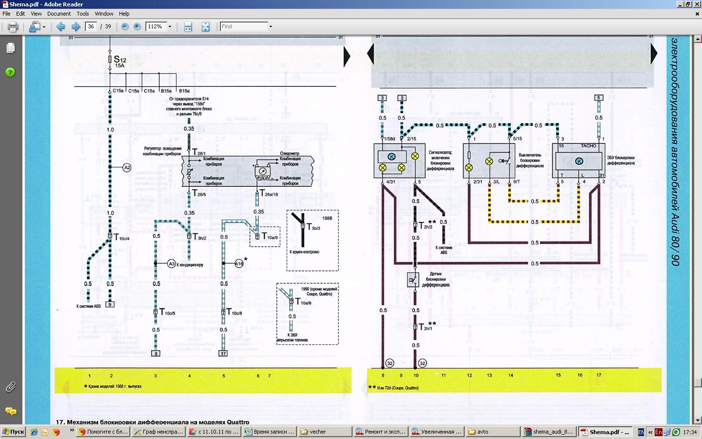

Вот схема. Там изюминка в том, что при включении блокировки отключается АБС, после набора 30 км/ч отключается блокировка и включается АБС автоматом. Так что какая у тебя АБС - пофиг по большому счету.

Спасибо за схему, завтра пойду парить моцк электрику :)
