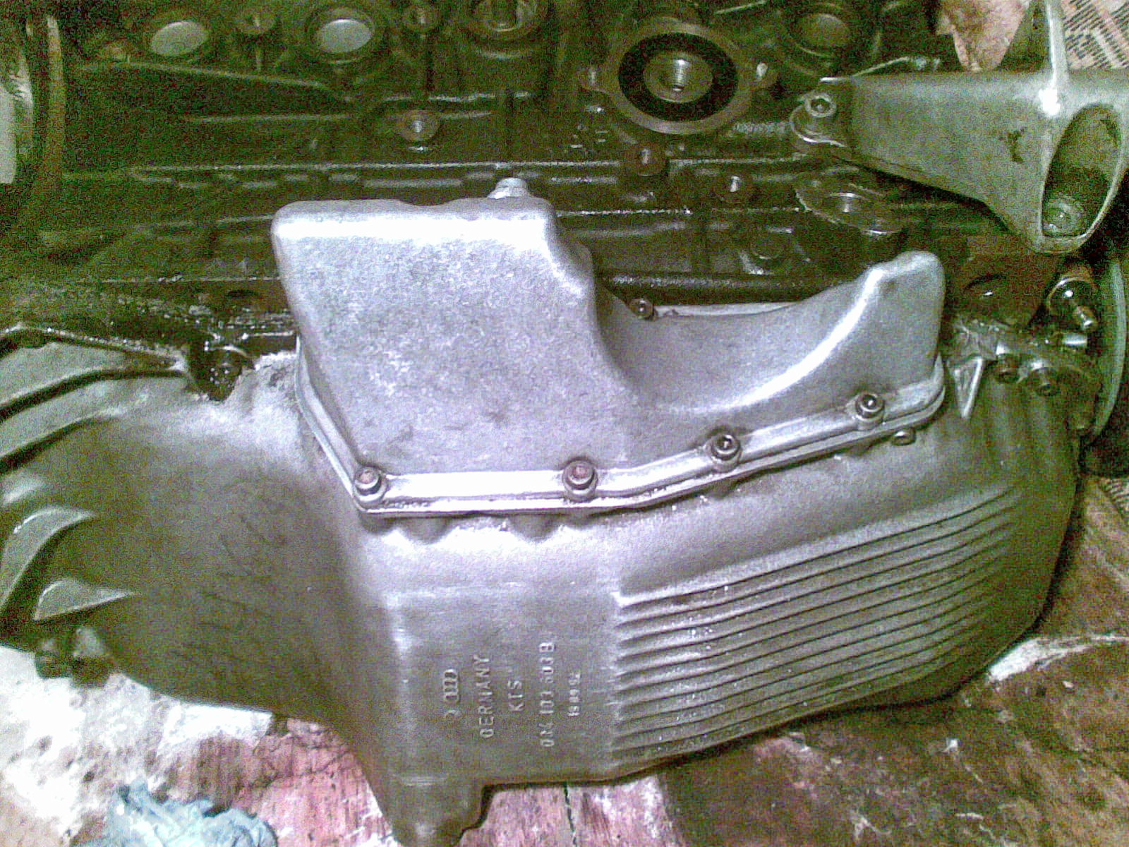

Что это за хренотень сбоку у поддона?
Melber
Сообщения: 583
Откуда: Всеволожск
Сообщение Melber »
И для чего она нужна? там сверху ещё отверстие с заглушкой по типу для фланца слива с турбины...
Dip
Сообщения: 1298
Откуда: Украина-Донецк
Сообщение Dip »
Туда и делают слив с турбины,когда там компрессор установлен.
Serzyk
Сообщения: 3419
Откуда: Киев
Сообщение Serzyk »
Melber писал(а):И для чего она нужна? там сверху ещё отверстие с заглушкой по типу для фланца слива с турбины...
Это от S2 поддон
Sechan
Сообщения: 2128
Откуда: Алма-Ата
Сообщение Sechan »
Продайте мне такую отливку целую! Или поменяюсь на заглушку вместо нее )
anton 44
Сообщения: 8433
Сообщение anton 44 »
Сделай сам заглушку. Кусок алюм. плиты, немного маслобензостойкой резины. 2 года уже так катаю...
Sechan
Сообщения: 2128
Откуда: Алма-Ата
Сообщение Sechan »
anton 44 писал(а):Сделай сам заглушку. Кусок алюм. плиты, немного маслобензостойкой резины. 2 года уже так катаю...
Так у меня заглушка и стоит. А я хочу поставить приливку, попадаются все треснувшие вхлам.
Amerika
Сообщения: 365
Зарегистрирован: Вс янв 09, 2011 9:46 am
Откуда: москва
Сообщение Amerika »
Не знаю как на s2, но на АМВ есть похожая хрень... только я считал всегда, что она несёт всё таки другую технологическую нагрузку, а именно является ресивером на патрубке байпаса, ибо дабы снизить нагрузку на холодную крыльчатку при резком закрытии дросселя. ИМХО!
Тут уже где то обсуждался недостаток отсутствия подобной хрени на ааn....
Melber
Сообщения: 583
Откуда: Всеволожск
Сообщение Melber »
Dip писал(а):Туда и делают слив с турбины,когда там компрессор установлен.
Понятно, спаибо а компрессор у них соответственно на месте слива у AAN я так понимаю..
Serzyk писал(а):Это от S2 поддон
Да может быть, номер 034103603В
И ещё такой вопрос, а объём масла с этой штукой в картере становится больше?
Gluk
Сообщения: 499
Зарегистрирован: Чт сен 23, 2010 5:55 am
Откуда: Алма-Ата
Сообщение Gluk »
Melber писал(а):Понятно, спаибо а компрессор у них соответственно на месте слива у AAN я так понимаю..Да может быть, номер 034103603ВИ ещё такой вопрос, а объём масла с этой штукой в картере становится больше?
уровень масла в поддоне ниже этой штуки, по этому видимо объема не больше. когда копрссер кондея ставится справа от блока, слив масла с турбы мешается этому компрессору, по этому слив сделалли в эту штуковину. на ааn компрессор кондея слева от блока, по этому необходимости в этой штуке нет, отверстие для слива масла с турбы сделано сразу в блоке.
Melber
Сообщения: 583
Откуда: Всеволожск
Сообщение Melber »
Всё понял, спасибо за разъяснения
anton 44
Сообщения: 8433
Кстати на а2003б в этой штуке нет дыры под слив. Так что ее назначение до конца не раскрыто.
sinbad
Сообщения: 1093
Откуда: г.Одесса
Сообщение sinbad »
Назначение Игорь написал
А на S2 их наверно походом ставили, что б линию не менять.
Ауди S2 HEMERA
StЁpa
Сообщения: 2637
Сообщение StЁpa »
это сделано чтобы больше масла влезало в мотор. У ааэна поддон выдвинут в другую сторону, а у 200 и сы2 там стоит радиатор охлаждайки. вот и сделали отливку. Усё просто.
