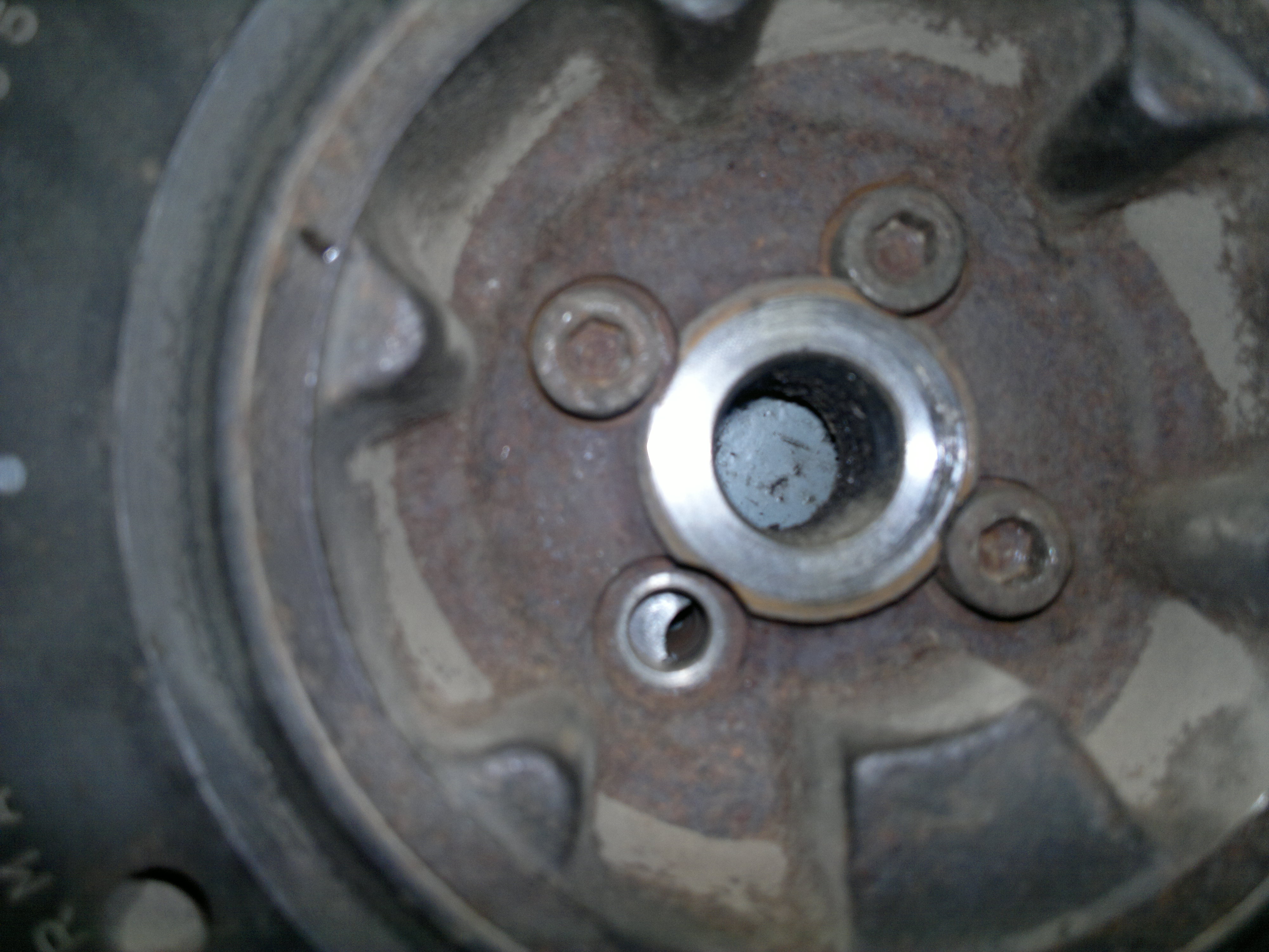

Долго выяснял откуда позвякивание, думал гидронасос (у него шкив восьмеркой гулял) поменял, все равно звенит. Сегодня все же выяснил.Поликлиновый шкив привода вспомогательных агрегатов. Болтается на балансире коленвала и позвякивает при работе двигателя. Как он там крепится?Когда менял ГРМ, помню вроде в сборе с демпфером идет...

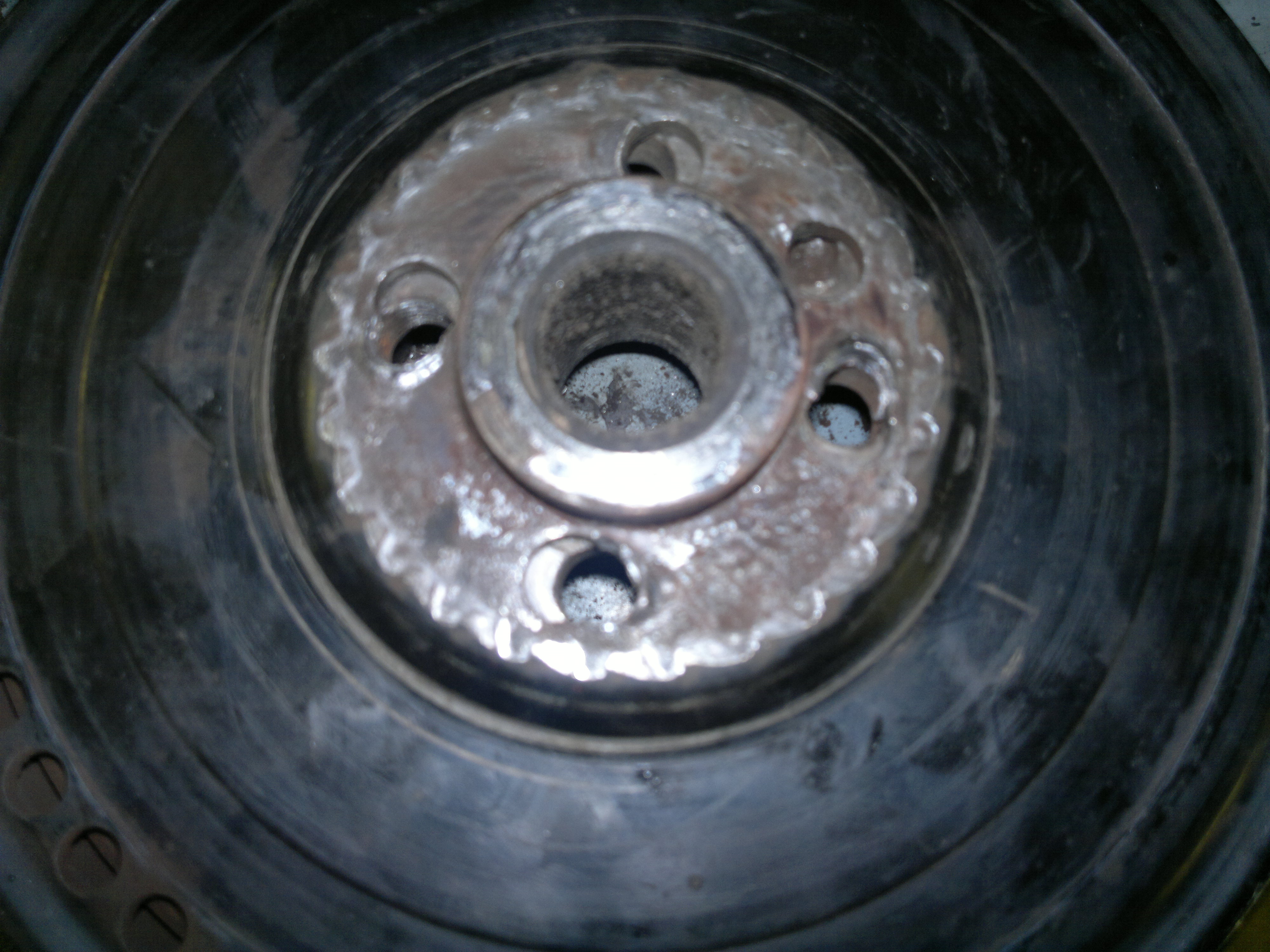

Вообщем, разобрался сегодня, в чем дело. 4 болтика которые крепят поликлиновый шкив, разболтались, один потерялся.
Попытался выкрутить остальные, нифига не получилось. Видимо шкив сделал наклеп на резьбе. Затянул обратно, ослабшие 3 болта, собрал морду. Завел,шуметь перестало. Через пол часа езды, шум возобновился. Вообщем, заказал сам у себя))) оригинальные болты с шайбами. Буду готовится к снятию шкива.

4 болтика ,как бэ,крепят шкив зубчатого ремня №5 ...
....шкив №3а получается просто зажатым...
http://www.elcats.ru/audi/Parts.aspx?Md ... d=0F200169
если ездить с ослабленными болтами, может износится сам шкив №3а,и его перестанет зажимать .. придётся менять ....
диагностировал так,на работающем момторе ослабляешь натяжение ролика вспом.ремня ключом на 17..звон слабеет,исчезает...
Точно, вспомнил. Когда ставил ремень ГРМ, сначала прикрутил шкив ГРМ к депферу, и именно между ними зажимается поликлиновый шкив.dimo61 писал(а):4 болтика ,как бэ,крепят шкив зубчатого ремня №5 .......шкив №3а получается просто зажатым...
Следовательно сейчас, демпфер притянут болтом к коленвалу, а шкив ГРМ болтается на шпонке и трех оставшихся болтиках!!! И глядя на всё это, мелодично позвякивает между ними поликлиновый шкив... ахтунг!!!(((
