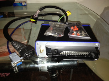

Прикупил Вемса
Прикупил Вемса
Сижу и думаю, ставить или нет
Melber
Сообщения: 583
Откуда: Всеволожск
Сообщение Melber »
Хау мач?
1150 долларов
можно было с конструктором заморочиться, сэкономил бы баксов 300, но я решил plug&play
тут возник вопрос - вемс действительно не работает по штатным датчикам детонации?
