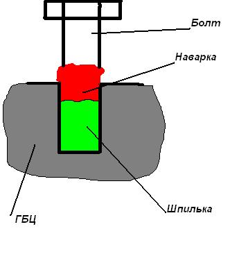

Сломанные под корень шпильки коллектора с отцом 2 раза выкручивали, заваривая аккуратно всю дырку до появления бугорка и к нему уже приваривали болт. К шпильке электрод варится, а к силумину ГБЦ не пристает.
