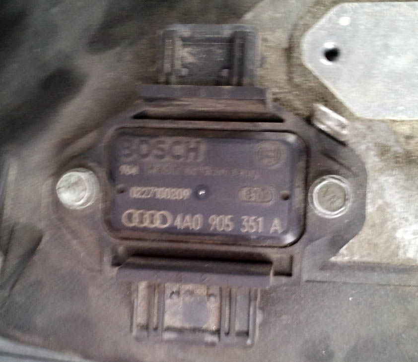

Добрый день! A6 C5 2.7T Quattro 1999г. - внезапно после того, как заглушил двигатель на пару минут и снова завёл стала дрожать...
Что пробовал:
1. Менял свечи
2. Менял катушки зажигания
3. Настраивали зажигание (был коряво воткнут Штифт установки зажигания )
эффект - 0.
PS по ВАГ-сканированию ошибка одна - ГДТ коробки помирает... На всякий случай пишу.
Что может быть? :bm:
____________________
решено, был сломан коммутатор зажигания. Находится слева от двигателя под крышкой. Выглядит так:
Компрессия маленькая.
Опрессовку сделать не помешает.

дык это
там же "коммутаторы" на коробе фильтра - подменять
те года не видят пропусков - катушки подменный тоже могли быть не але
а зажигание как настраивали? трамблера там нет :)

Проблема решена. Издох коммуникатор.

ставить только старого образца широкие на один болт которые хитачи - иначе будет продолжать наепываться один за другим штуки три спалили пока хитачи не поставил оба

dus72 писал(а):ставить только старого образца широкие на один болт которые хитачи - иначе будет продолжать наепываться один за другим штуки три спалили пока хитачи не поставил оба
Где бы их раздобыть ещё?) У нас тут, на краю света никаких нет. Этот восстановить пришлось.

от старых аудех например на разборах поискать

dus72 писал(а):дык это
Был коряво воткнут Штифт установки зажигания
Мимо пазов. Как как так умудрились - хз...
