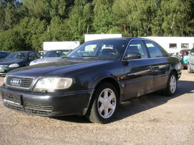

покежьте мне фотге морды с работающими омывалками
где модеры ваще? куда смотрят фиг знает! :)
s_garage
Сообщения: 1029
Сообщение s_garage »
Lynx писал(а):покежьте мне фотге морды с работающими омывалками
вот. это эс6 на эс4 такие же
Lynx
Сообщения: 940
Откуда: Уфа
Сообщение Lynx »
у меня бампер эс6, который фигово держится, в ресничках просто дырочки
s_garage
Сообщения: 1029
Lynx писал(а):у меня бампер эс6, который фигово держится, в ресничках просто дырочки
вот в них (дырорчки) и должны быть омываели
http://www.elcats.ru/audi/parts.asp?mdl ... t=35D0774B
Lynx
Сообщения: 940
Откуда: Уфа
Сообщение Lynx »
да там самих форсунок нет (правда ещё ща насос умерший)
а бампер всё равно хочу нормальный, затрахалась уже по нашей снежной каше глубиной полметра лазить, она ещё периодически замерзает и бампер млин оставить можно на каждом метре
