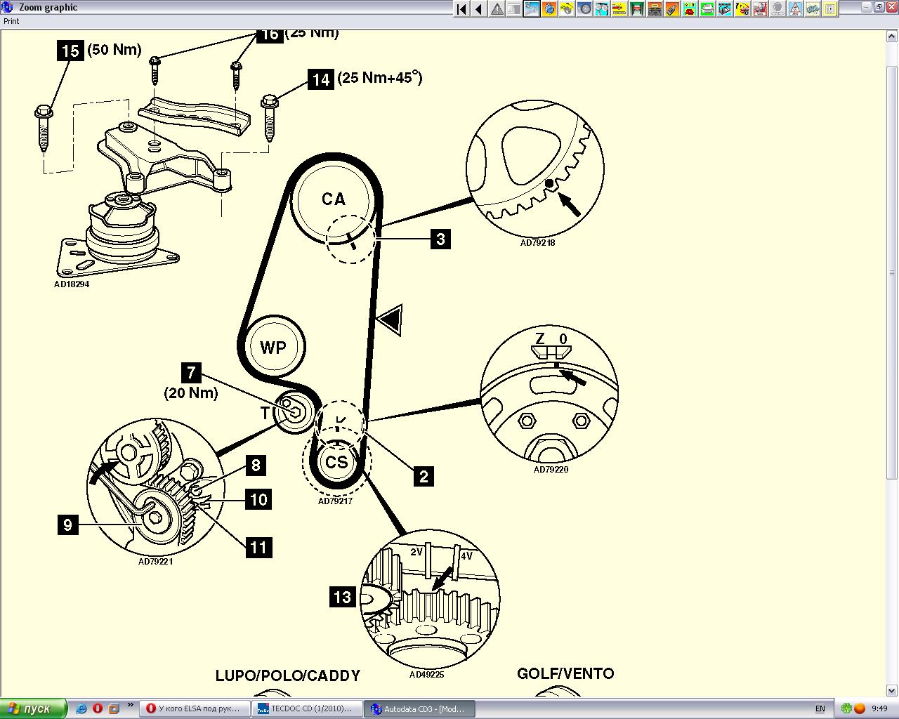

Дерните страничку в выставлением грм по меткам мотора АЕЕ. Не могу ответную часть найти для шикива колена.

horned king писал(а):Дерните страничку в выставлением грм по меткам мотора АЕЕ. Не могу ответную часть найти для шикива колена.
Autodata

спасибос, действительно на 2 зуба мимо стоит......
