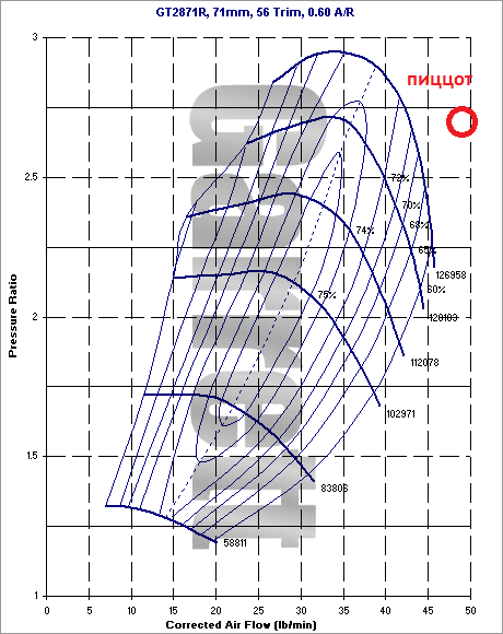

Falcon
Сообщения: 2222
Откуда: Kraków
Сообщение Falcon »
а как программа повышает производительность турбины?
500 моторных на 1.7 бара для 2871 - это где-то здесь...
