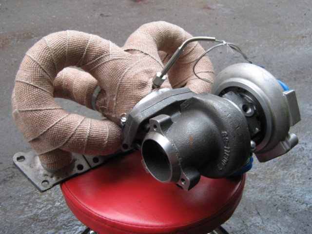

шкода октавия, тд04-19, равнодлинный колектор, 630сс, маф хитачи,кулер,нулевик,выхлоп,ме7.
koll_sk18_1 [640x480].jpg (81.9 КБ) 981 просмотр

Нихерасе! И как оно едет на переднем то приводе :) ? Как шлиф машинка?
Мне б такую.

с двигателем ни чего не делали?тупо сток?

гбц перебирали для порядку в моторе все сток

сколько будет стоить изготовление такого коллектора??

и во-сколько обошлось все , кроме мозгов ме7 , под ключ ?

дело было 1.5 года, бюджет неактуален
коллектор врятли будем повторять, гиморно и не рентабельно

Сергей, как-то непонятно получается 228 л.с. и целых 480 нм...
как стоковые шатуны выдерживают?
какой избыток?

228квт это 310сил.
старые шатуны с германским происхождением держат
наддув 2бара на пике

опс, забыл перевести в л.с., тогда всё сходится.
хороший результат для шатунов! есть информация до какого года шли такие?

ну это шатуны аеб агу и компания с мааркировкой ger, бывают еще slo они не очень
