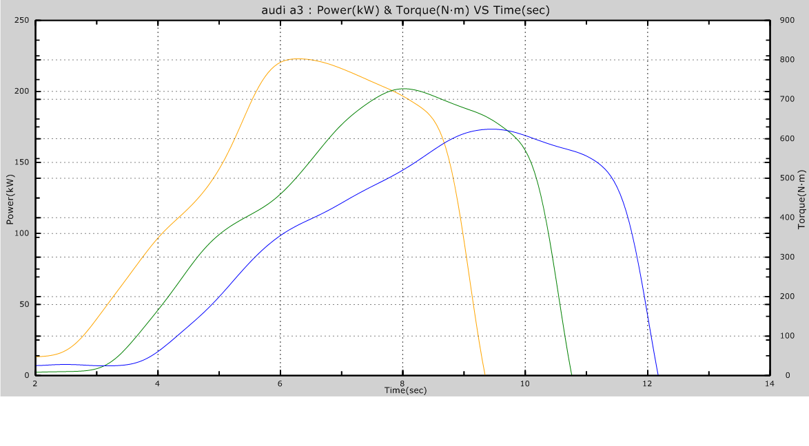

а3 была даже замереная в вариантах разных чипов

прямоток
сток + лайт + full
мощность от времени график чтоб оценить насколько быстрее раскручиваются
