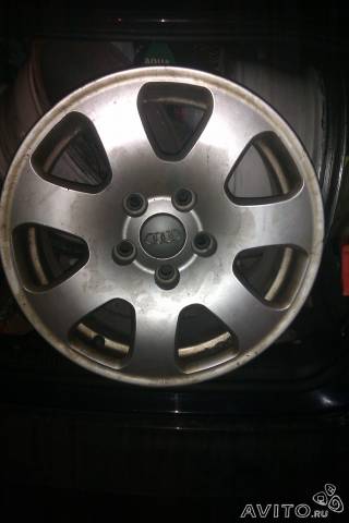

Ура! Наконец-то нашёл!
Вот такие диски нормально встают и даже несколько мм запаса имеют (до встречи с суппортом):
S4 седан, механика, сток. 93 год
S6 авант, механика, сток

а меня интересует именно железо, а у этих какие габариты?

kuhars6 писал(а):а меня интересует именно железо, а у этих какие габариты?
ET39, 7J
