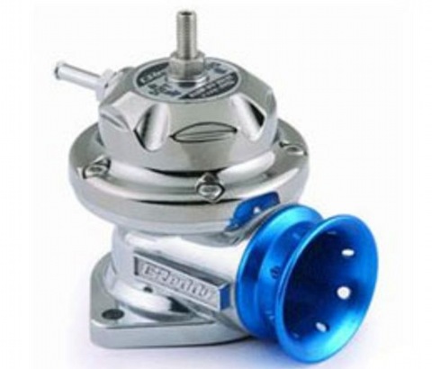

Посоветуйте, а кто знает раскажите, плюсы и минусы универсального blow off с Ebay-я....

из плюсов только звук... и то может надоесть, а из минусов расхождение по смеси

99 процентов что получишь подсос на холостом ходу, стравливание буста под бустом, и прелести типа зависания его в открытом положении по морозу.

По-моему так: исправный блоу - полезная весчь, неисправный или некорректно подключенный - головная боль.
Я свой доломал, ищу ему замену, езжу без блоу и вспоминаю - как с ним было хорошо...

stMikl писал(а):По-моему так: исправный блоу - полезная весчь,
Чем?

stMikl писал(а):По-моему так: исправный блоу - полезная весчь, неисправный или некорректно подключенный - головная боль.
вот с этого момента поконкретнее плиз.
у меня HKS..как его корректно заставить работать, если как бы я не настроил, воздух будет стравливаться не в систему.

Koryun писал(а):вот с этого момента поконкретнее плиз.
Будет. И что? Ты лично болезненно воспринимаешь, когда воздух идет не в мотор?
Я тебе больше скажу - на приличном бусте и со штатной системой часть воздуха ебашит через расходомер В ОБРАТНУЮ СТОРОНУ!

vitaly-tar писал(а):Чем?
При переклюках машина "выпрыгивает" вперед. Я уже писал неоднократно - поищи мои посты на эту тему.

stMikl писал(а):Я тебе больше скажу - на приличном бусте и со штатной системой часть воздуха ебашит через расходомер В ОБРАТНУЮ СТОРОНУ!
Не ебашит, если всё правильно сделано.
Настраивал до 2.5 бар.
prj писал(а):Не ебашит, если всё правильно сделано.
А неебашинье чем измерял?

Patriot.msk писал(а):А неебашинье чем измерял?
Сигналом с расходомера.
prj писал(а):Сигналом с расходомера.
Как по нему определить направление потока?

И нет, не разу не видел негативного потока с байпассом просто 710N на GT3076R. Но выход байпасса при этом был направлен прямо в турбину, а не чёрти как под 90 градусов, так что ебашит во все стороны...

prj писал(а):И нет, не разу не видел негативного потока с байпассом просто 710N на GT3076R. Но выход байпасса при этом был направлен прямо в турбину, а не чёрти как под 90 градусов, так что ебашит во все стороны...
Речь не про мифическую "правильную" систему, а про сток байпас на стоковом месте, в сток патрубке.
Так вот при этом воздух ебашит через фильтр наружу даже при СМС + мап3. Про РС - вапще молчу. Чем больше дует, тем больше ебашит.
Я сейчас думаю - как все переделать наконец "по-правильному"... Если получится - расскажу.

karec писал(а):у всех тупит,у тя прыгает.мистика.или ты на столько суров,что переключаешься быстрей чем доходит сигнал от мафа до мозга.
У кого это "у всех"?
Для начала - давай разберемся, кто кроме меня и Валеры ставил блоу перед дросселем а не в пизде (на месте штатного байпаса)?
Блоу наоборот позволяет переключаться вальяжно. А вот без него приходится рвать коробку, чтоб не тупила.

Кстати, не понял резюме... Воздух который идет в обратную сторону при этом вычитается или не учитывается?
Или расходомер просто дает отрицательный вольтаж?... Тогда как его считают мозги?

Сначала мне напиши как и чем ты мерил то, что у тебя воздух наружу идёт (когда такое реально случается мотор хочет глохнуть и плохо работает), а потом раскрою тайну, если сам не догадаешься.
Всё что ты написал пока полный бред. У меня дикое просто количество логов с блоуоффами, без. Мне тупо влом спорить.
И доказывать мне что либо тоже влом, так как ты просто делаешь заявления без всяких доказательств.
