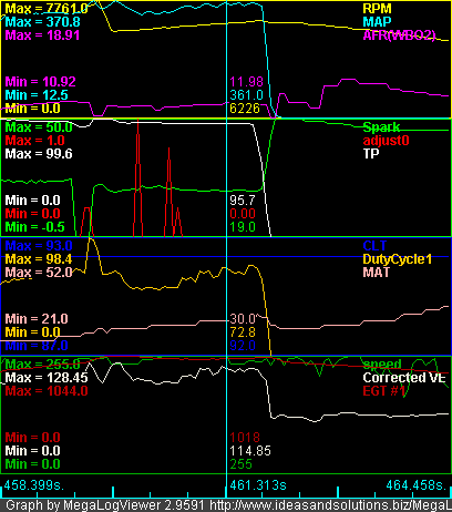

вот лог когда мотор здох(((
пиздец мотору.png (9.34 КБ) 208 просмотров

Изображение вот замер!!
Night_Spirit
Сообщение Night_Spirit »
ЕГТ дичайшее,как там поршни???Перегрев масла однозначно....

согласен! ну хотел узнать на скольки загнет шатуны ? а может воздух хапнул там подьем хороший и масло выше верх уровня было!!
Night_Spirit
:D 150C это норм?Советую ознакомиться с характеристиками моторных масел.Маслофорсы при таком раскладе можете вообще удалить,толку от них не будет.
Разбирай мотор. Увидишь там расплющенные вкладыши и возможно отпижженые поршни

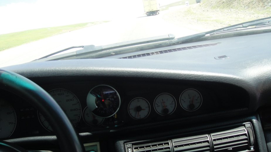

Вот фото
и бывает такое довольно часто,мотор живой!!!

100s6 писал(а):Вот фото
приборчик оди в один висит как у меня)

TAXIst писал(а):приборчик оди в один висит как у меня)
тоже перевернутый?
