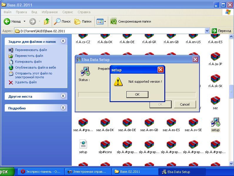

Сообщение kuhars6 »
вот это выскакивает когда начинаю базы устонавливать

kuhars6
Сообщения: 678
Откуда: Минск Беларусь
Сообщение kuhars6 »
вот

Вопрос: на какую версию ELSA, какую версию баз ты ставишь?
Вижу по скрину, что база от 02.2011. Какая версия ELSA стоит?

Сообщение kuhars6 »
3.6 самую первую версию в этом пакете
vitaly-tar
Сообщения: 1467
Сообщение vitaly-tar »
Для каждой версии ELSA - своя версия базы данных. Соответственно базы от 02.2011 ты можешь поставить только на версию 3.9. Обновляйся до 3.9 и спокойно устанавливай. Скачать можешь по ссылке из первого поста, только при добавлении торрента, убери галочки с папки с базой данных и скачай только обновлялки (326 MB получиться).

Сообщение kuhars6 »
о пля) спасибо! сча обновлюсь у меня есть обнова, я сразу все качал
