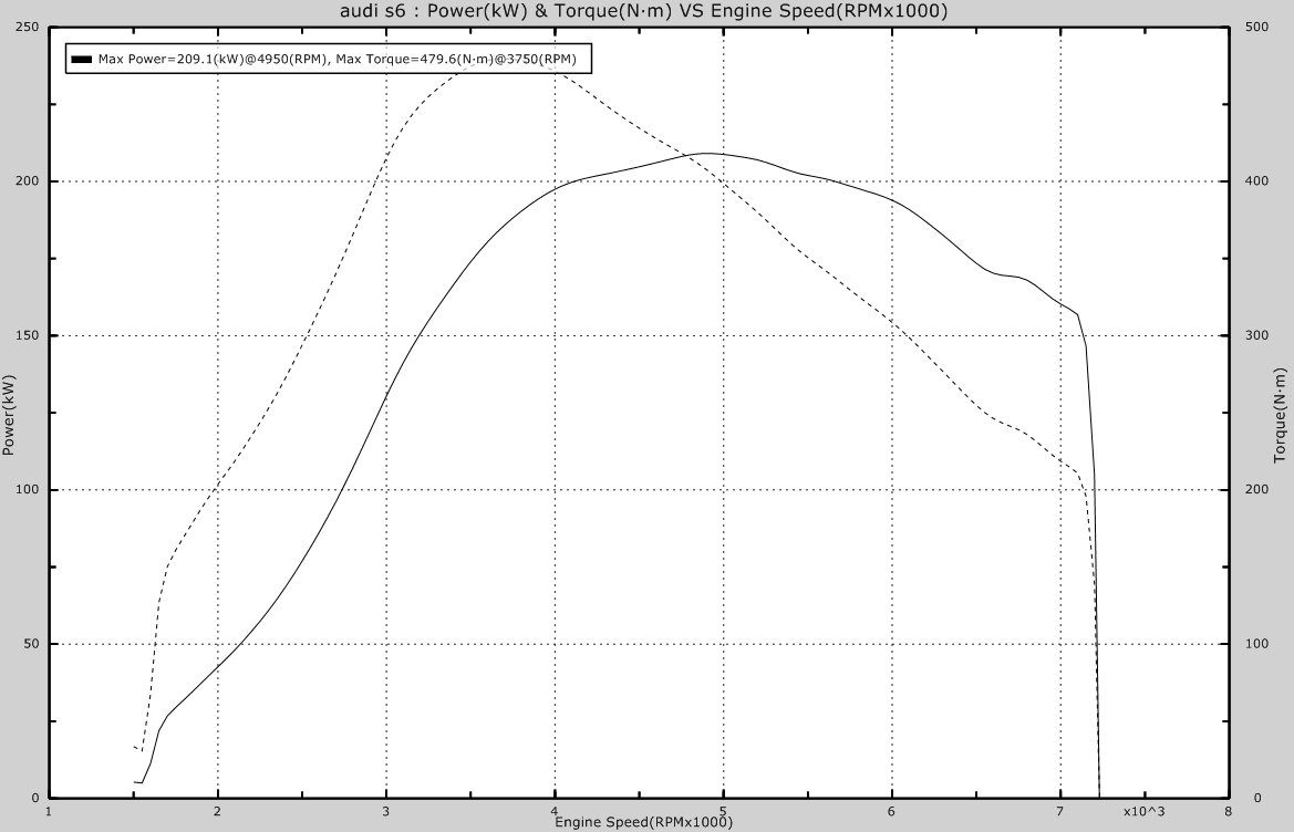

s6 45 замерилась +
Сообщение sergeynik »
мопед не мой спеков низнаю
s6 45 ras.png (50.08 КБ) 809 просмотров

sergeynik писал(а):мопед не мой спеков низнаю
Серег, а конфиг какой?

что-то дохла!!)) с чипам если обороты правельно кажет!!
овощ позорный 284 дохлых пони.
Спеки скорей всего а-ля рс комплект

макс. мощность на подозрительно низких оборотах. Это наводит на нехорошие мысли... Начиная от правильности конфигуры, и заканчивая вообще исправностью аппарата...

7а валы мап 300кпа ветерауэр что 272 силы под 2.5 мап, както таг

Сергейник, могёшь откоментировать, почему макс. мощ. на таких оборотах, а дальше каюк?

валы турбо !!!

дык ее настраивать нада. ктож так делает там все сьехало, лоад вычеслен неверно, оно едит по линиям карты от меньшей нагрузки чем в реале

Это мап3 так все сбил? Помнится скиталец был пессимистичнно настроен относительно мап3 на распространенных чипах типа смс

А момент то хорош... В моем понятии

Sanya 2.2 писал(а):валы турбо !!!
какие ж турбо. Сказано - 7А

sergeynik писал(а): оно едит по линиям карты от меньшей нагрузки чем в реале
не понял ничего))))

Гриценко Вячеслав писал(а):А момент то хорош... В моем понятии
пик даже слишком хорош для 2.2
но момент не "турбовый" - полки никакой. Толку то от пика на низу - это ж не дизель

Для сток турбы ИМХО - нормально. Валы, кстати, похожи на 7А, ибо приход поздноват...
на сток турбе это невозможно, ибо получается что с мотора около 350 сил.

какая нахрен "сток турба"? Посмотрите графики мощность/момент на стоке...

DIZZY писал(а):какая нахрен "сток турба"? Посмотрите графики мощность/момент на стоке...
где "посмотрите"? Никто никогда не кидал графиков замеров распространенных чипов(смс,мтм, тк) на полностью стоковых машинах, или с мап3/7а.

турба сток. цифры моторные а не колесные
