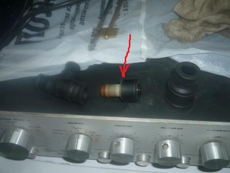

при опресовке зашипел тройник под дроселем, снял, почистил. подул в клапан, а он сцуко секёт по стыку, менять? оригинал?

новый оригинал однозначно, ценник смешной около700р.
