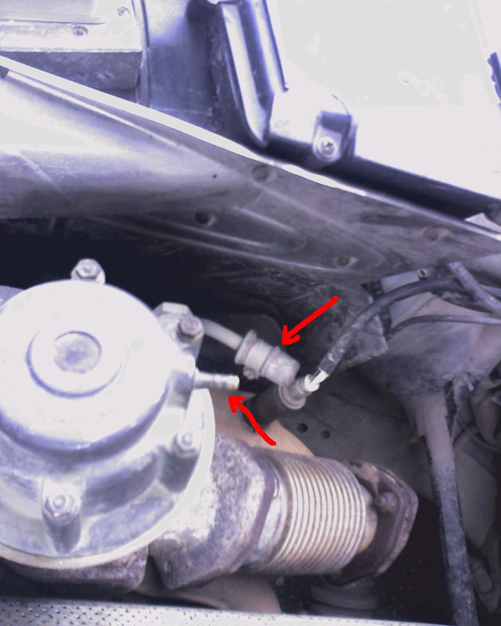

картинка 1.
стрелками обозначены.
1. просто дырка с вастгейта так и должно быть.
2. заглушка из приемной трубы для замера СО или сопротивления катов, так и должно быть.

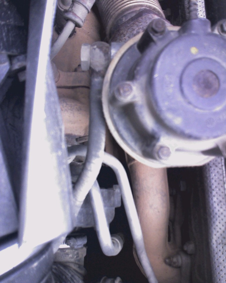

картинка 2.
это и есть тактовый клапан.
поиск дырок.
на второй картинке наверху справа разъем, он одет на расходомер. на него одета гофра. ее скидывай а вместо расходомера воткни че нить диаметром 80мм и затяни хомутом.
потом спереди на впускном коллекторе одет шланг тонкий, скидывай его, пусть болтается. вместо него подрубай шланг от манометра и дуй. 100% услышишь как воздух уходит.
но скорей трубка на мозги. она сзади впускного коллектора там тройник одна из трудок пошла под пластик.
выходит она в районе мозга (спереди под ногами переднего пассажира).

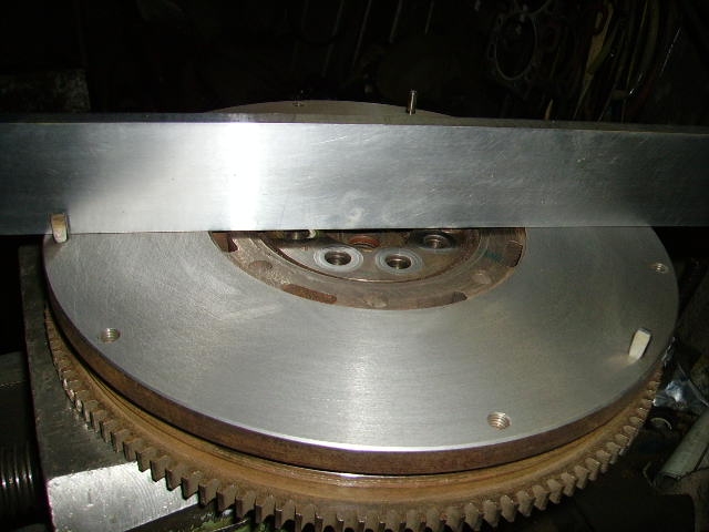

1.сцепление---если оно новое и маховик с ровной поверхностью---буквально невесомое,т.е. очень лёгкое......если тяжёлое ----износ диска,корзины и навярняка маховика....маховик проточить,комплект сцепы поменять.....

сцепление LUK комплект порядка 4000р,но стандартное сцепление ....в общем слабое........поэтому есть разные варианты.....маховик--проточить,новый весьма дорог.....
