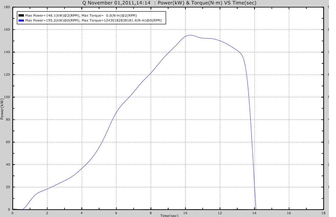

вот аналог с тт форсунками и 052 турбой
3 замера было
1 150квт
2 148квт
включил обдув
3 155квт
