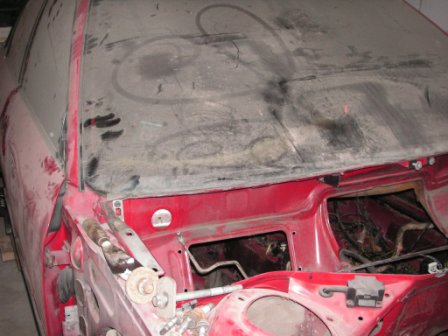

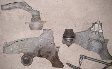

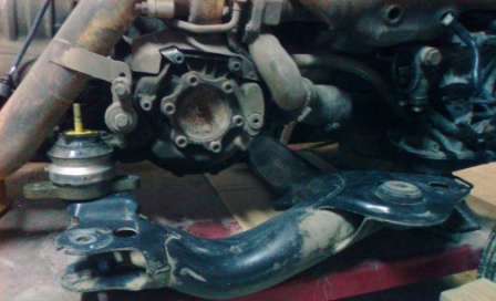

Для очевидности фото подрамника сотки под движкой РСки

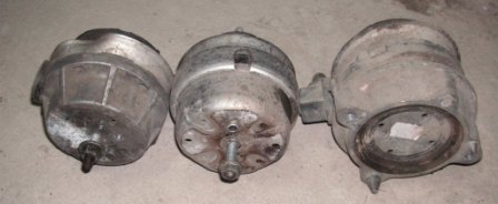

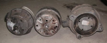

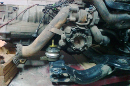

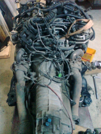

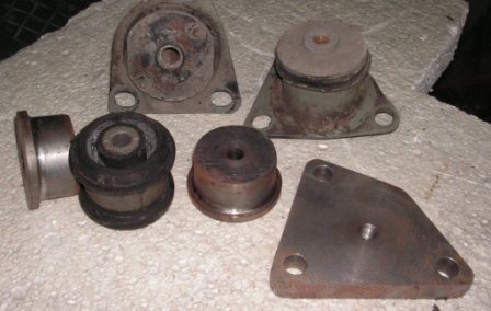

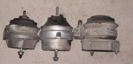

Примерка двигателя в моторном отсеке сотки показала много очевидных проблем, как самую острую из них этому блоку ТАМ ОЧЕНЬ тесно!!! К сожалению, родные опоры от Рс постарадали и я предполагал заменить их на более кондовые НО! примерка показала, что малой кровью добиться этого не выйдет.
На фото изображены опоры с лева на право: РС6, а8 д2, как вариант А6 4.2 С6

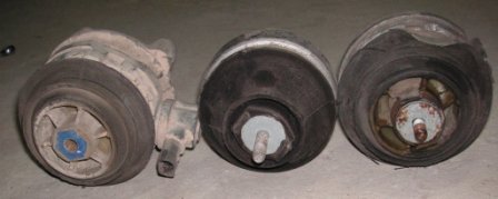

Как видно из последних фоток, опоры от РС и А8 Д2 более или менее схожи, единственное, на РС опоры с датчиком. Имплантация опоры последнего поколения осложняется её габаритами, она задевает за всё что только можно, придётся переделывать маслянную магистраль и ТОЧНО переделка затронет трубки выхода с турбин.

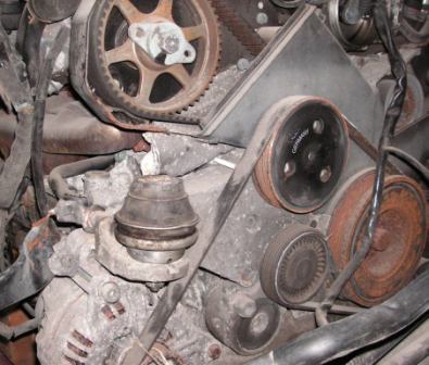

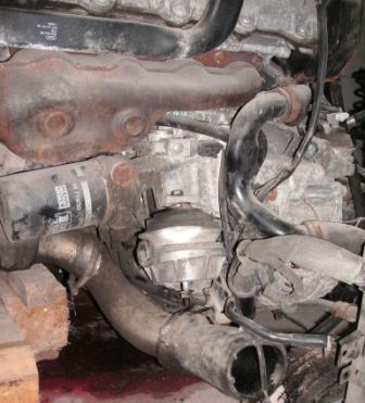

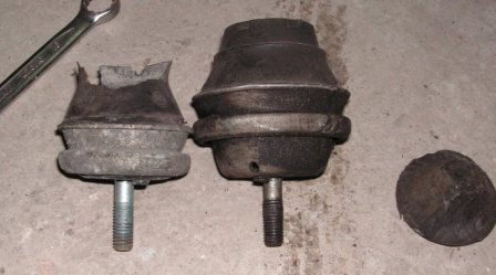

Передняя опора так же подошла от 4.2 старого образца, но на сколько она хороша, покажет практика. Как видно на фотке, старая подушка была разорвана в хлам!

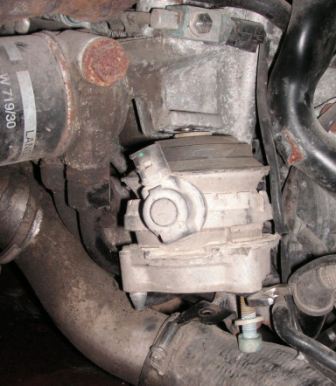

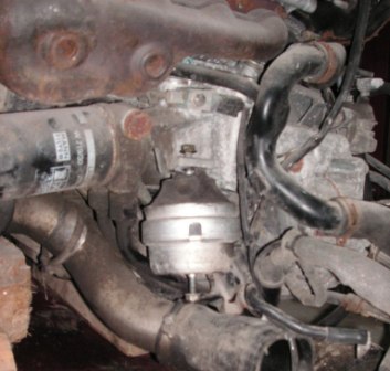

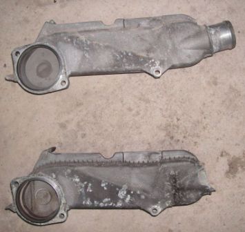

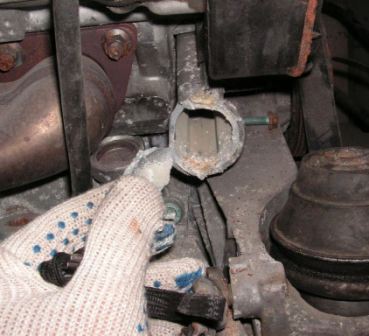

Пока крутился в районе передней верхней опоры нашёл БЕДУ!!! :|
В результате смещения оторвавшегося кронштейна от опоры был сломан силуминовый патрубок охлаждающей жидкости.
Благо под боком есть разборка и мне смогли подобрать такую же хреновину от обычного блока 4.2!!! Как оказалось, у гаммы блоков 4.2 очень много общего и взаимозаменяемого. Далее я обязательно расскажу об этом более подробно.
Так что 4.2 - ЭТО НЕ СТРАШНО :bf:

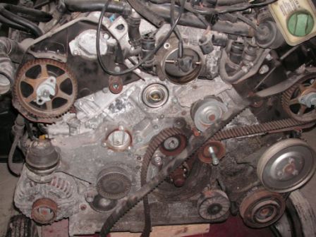

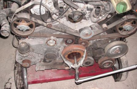

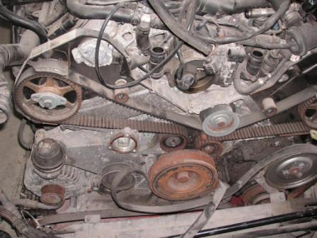

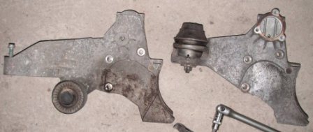

И так как и обещал, слова в защиту 4.2!

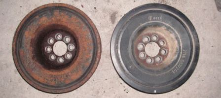

Пока крутился около блока, с которого мне выдали эту шняжку, удалось по цене цвет мета в мусорной корзине обнаружить и выкрасть ещё несколько железячек. Плата крепления системы роликов подошла по месту крепления на блок РСки. Единственное отличие, это изменённая геометрия в длину, т.е. чашка с С/Б расположена ближе к лонжерону и измененная система привода ручейкового ремня. Ролик в другом месте и что самое интересное, Система роликов вынесена на 10мм ближе к радиатору. Так же по цене цвет мета выдурил новое не ржавое колёсико коленвала.

Topolini писал(а):Примерка двигателя в моторном отсеке сотки показала много очевидных проблем, как самую острую из них этому блоку ТАМ ОЧЕНЬ тесно!!! К сожалению, родные опоры от Рс постарадали и я предполагал заменить их на более кондовые НО! примерка показала, что малой кровью добиться этого не выйдет.
Вторая опора которая с А8 Д2 не с V8 мотора, V8 все с клапанами переключения жесткости были. конструктивно смотрю как обычная 4В. еще раз повторюсь Бери с A8/D2/рестайл/V8, кстати наиболее на нее похожа третья опора на картинке.

Topolini писал(а):Пока крутился в районе передней верхней опоры нашёл БЕДУ!!! :|
Угу даже ремень ГРМ от V6/30V .
но все остальное (ролики, помпа, натяжитель) свое и не дешевое

Serzyk писал(а):Вторая опора которая с А8 Д2 не с V8 мотора, V8 все с клапанами переключения жесткости были. конструктивно смотрю как обычная 4В. еще раз повторюсь Бери с A8/D2/рестайл/V8, кстати наиболее на нее похожа третья опора на картинке.
Я сам удивился, но на самой опоре написан код от а8, да и потом, она конструктивно и размерами напоминает оригинальную от РС. Третья опора реально на 10-15% больше. Крепление точно придется колхозить, диаметр болта слишком велик для кронштейна на двигателе, придется рассверливать, а это может сказаться на прочности опоры.
Есть еще 1 нюанс, левый кронштейн двигателя по точкам креплений совпадает с А8. Правая опора интегрирована с системой фильтрации и трубопровода охлаждения масла. Так вот у А8 опора точно такая же, только без дополнительных масло каналов, которые идут на охлаждение.
