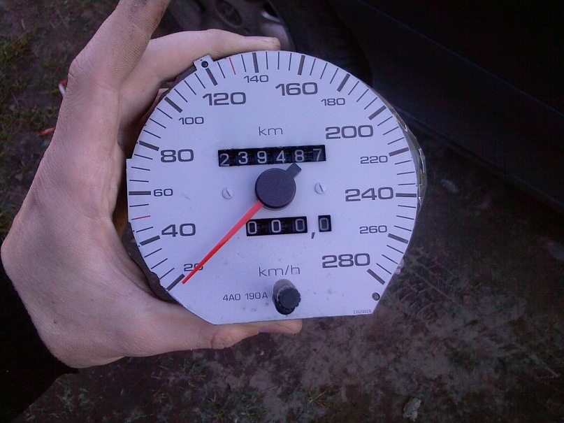

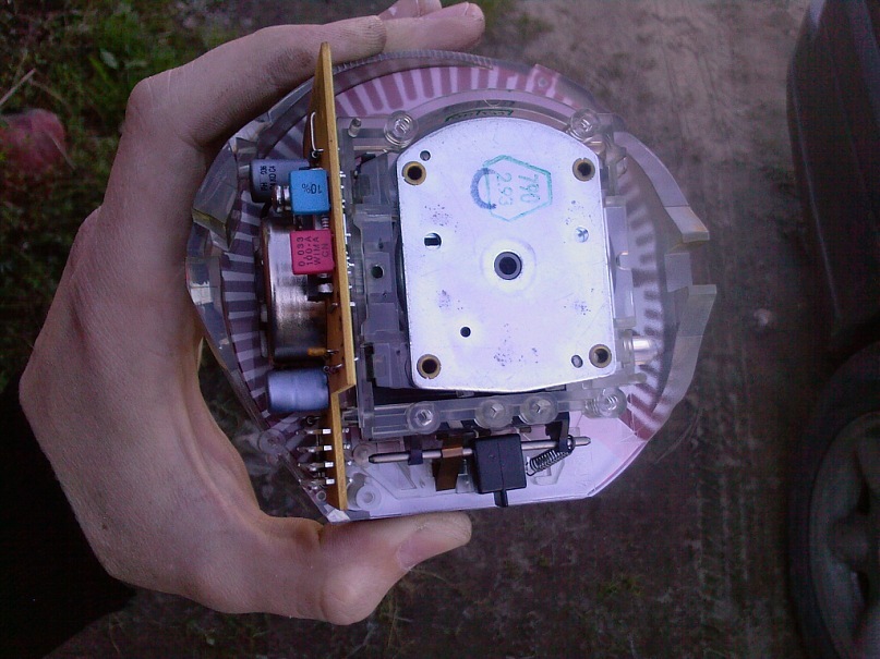

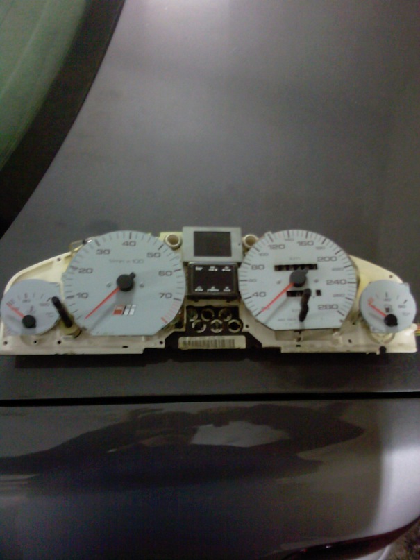

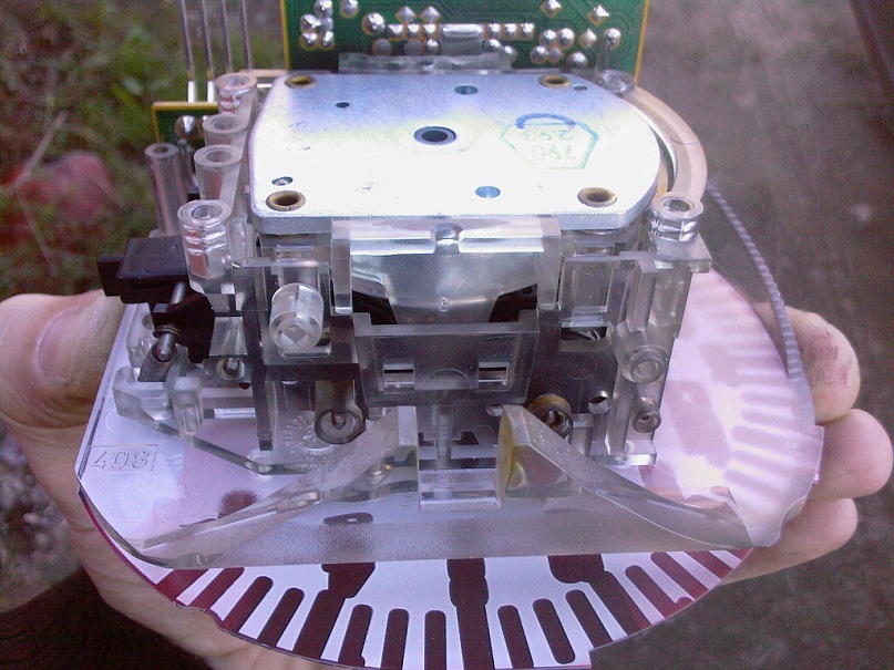

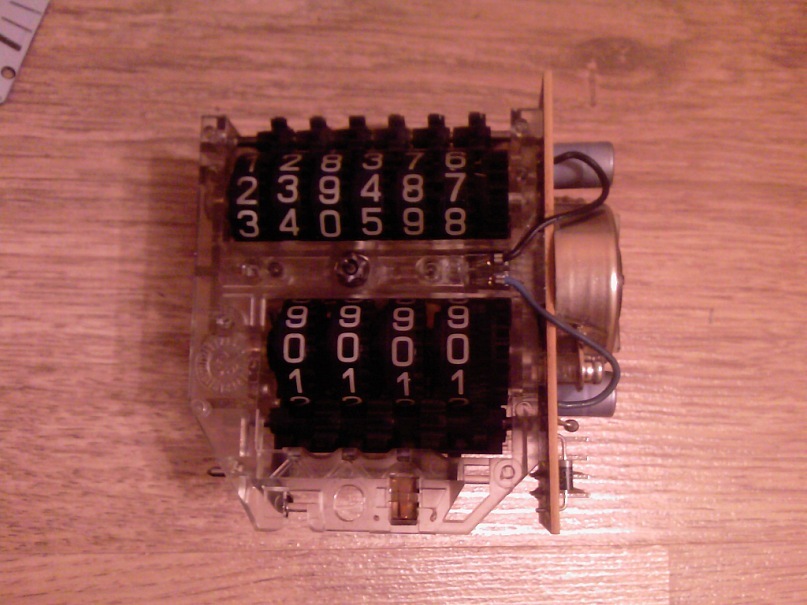

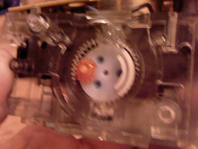

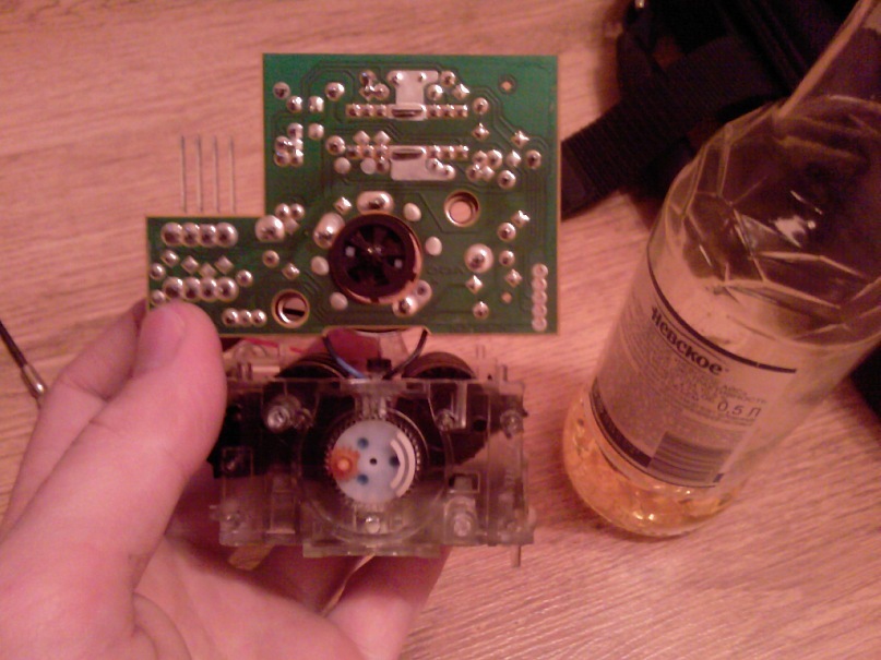

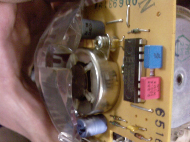

Дошли руки, разобрал приборную...
[ATTACH]4965[/ATTACH]
[ATTACH]4966[/ATTACH]
[ATTACH]4967[/ATTACH]
[ATTACH]4968[/ATTACH]
[ATTACH]4969[/ATTACH]
[ATTACH]4970[/ATTACH]
[ATTACH]4971[/ATTACH]
[ATTACH]4972[/ATTACH]
[ATTACH]4973[/ATTACH]
[ATTACH]4974[/ATTACH]

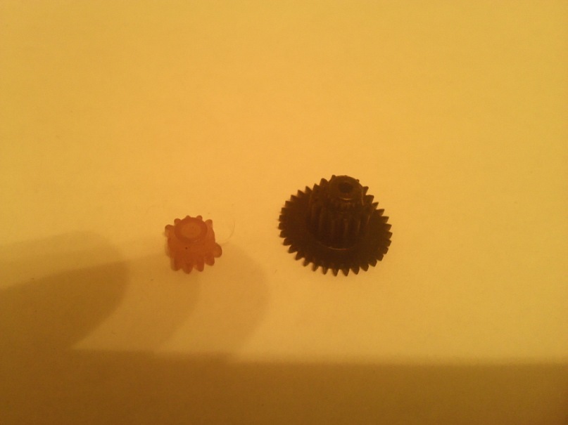

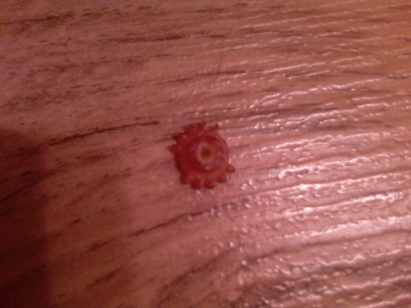

Где найти такую шестеренку?:roll:
[ATTACH]4975[/ATTACH]
Tdi 2.5
Сообщения: 658
Зарегистрирован: Вт май 17, 2011 5:25 pm
Откуда: Moscow СВАО
Сообщение Tdi 2.5 »
Купи бу панели на меха бывает распродают
петро
Сообщения: 690
Сообщение петро »
Разадрал две поломаные панели от не пойми чего, ничего похожего нету...
AUDI SCL
Сообщения: 1164
Откуда: Запад Украины
Сообщение AUDI SCL »
Подобрать от магнитофона или детской игрушки.Там где продают радиодетали есть такие шестеренки от мафонов или другой техники.

Шестеренку нашел. Древний автомобильный видео магнитофон хитачи :) . Чего только не разобрали в поисках..
[ATTACH]5010[/ATTACH]
Немного подрезать по высоте и увеличить посадочное.

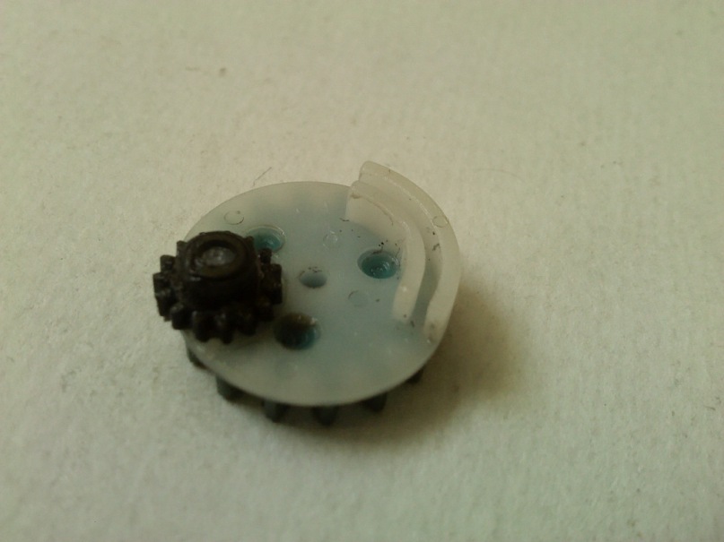

Получилось так:
[ATTACH]5012[/ATTACH]

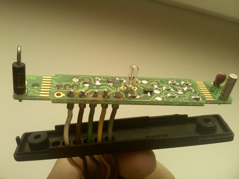

Где взять лампочку на подсветку дисплэя показаний температуры.. Какая она должна быть, сколько вольт?
[ATTACH]5027[/ATTACH]
AUDI SCL
Сообщения: 1164
Тоже этот дисплей не подсвечивается.Лампочку искать в магазине радиодеталей на 14в.Мой брат там такие покупал для подсветки крутилок попогреев,кнопки зеркал и кнопки блокировки дифа.
TAXIst
Сообщения: 10236
Сообщение TAXIst »
петро писал(а):Где взять лампочку на подсветку дисплэя показаний температуры.. Какая она должна быть, сколько вольт?
там малютка размером со спичечную головку. 12-14В, и усики для впайки тоненькие. Менять 2 секунды. Стоит рублей 10 обычно
Впаял диод на 12 В , ток единственно что перед впайкой мегааккуратно пришлось его алмазным надфилем в диаметре уменьшать. Цена вопроса - 27 рэ :D

Нашел в системнике старом похожую, впаял, все ок.
